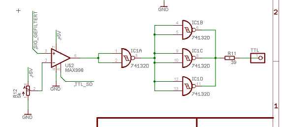

Hallo
mit der im Anhang dargestellten Schaltung versuche ich einen TTL Ausgang
zu realiseren.
Sprich; Rechteck Signal mit der Frequenz des Signales X_Sig
(beschriftung Signal_gefiltert). Der 74hc132 dient lediglich als
Treiber, so dass ich auch ein wenig Last anhängen kann.
Bei X_Sig handelt es sich um ein Sinus Signal; Uss = ca. 1,6V;
Gleichspannungsanteil auch ca. 1,8V.
Daran lässt sich leider nichts drehen.
X_Sig liegt am Eingang + des Komparators. Nun kann ich mittels R12 den
Offset einstellen, ab wo der Komparator umschaltet. Irgendwie gefällt
mir das aber nicht; so muss ich quasi jeden Trimmer einstellen und
fixieren. Wenn ich nun aufgrund unschönheiten mal einen
Gleichspannungsanteil von 1,9V am X_Sig habe, dann passt das schon
wieder nicht.
Hat von euch vielleicht noch jemand einen Ratschlag, wie ich das schöner
lösen könnte?
Vielen Dank

Wenn der Gleichspannungsanteil nur eine Störgröße ist, würde ich
spontan einen Kondensator vor dem +-Eingang des Komparators
vorschlagen. Von genau diesem Eingang aus gehört dann noch ein
Widerstand gegen Masse.
Allerdings wird dann die Eingangsspannung bei der unteren
Halbwelle negativ. Ich weiß nicht inwieweit der MAX das abkann.
Wenn der eine Schutzdiode am Eingang hat könnte die Sinusquelle
Ärger machen weil da plötzlich jemand Strom von ihr haben will.

Hallo
den invertierenden Eingang des Max an einen Spannungsteiler von Ub/2.
Von diesem Spannungsteiler einen Widerstand an den +-Eingang und einen
Koondensator in die Signalleitung.
Gast #468463
Hallo
der Kondensator darf nur in die Signalleitung. Also ein Anschluss an den
+Eingang mit dem Widerstand zum Spannungsteiler. Der andere Anschluß nur
zum Signal. Durch den Kondensator wird der DC-Anteil des Signales
blockiert. Die Eingänge des Max liegen DC-mäßig auf Ub/2. Der +Eingang
liegt fest auf Ub/2, während der invert. Eingang auf Ub/2 +/- Signal
liegt.
Evtl. muß der Spannungsteiler noch mit einem Kondensator geblockt
werden.
Sollte der Eingang zu empfindlich sein kann man mit einem weiteren
Widerstand vom invert. Eingang nach Ub eine Hysterese erzeugen.
