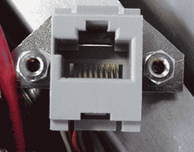

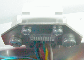

#468672
zwei Bilder von meiner Konstruktion, hier Vorderseite
#468675
und die Rückseite, etwas informativer als von vorn
#469091
Dankeschön! So wie Christoph Kessler werde ich mir aus besorgbaren Buchsen und nem Adapter was maßschneidern.
