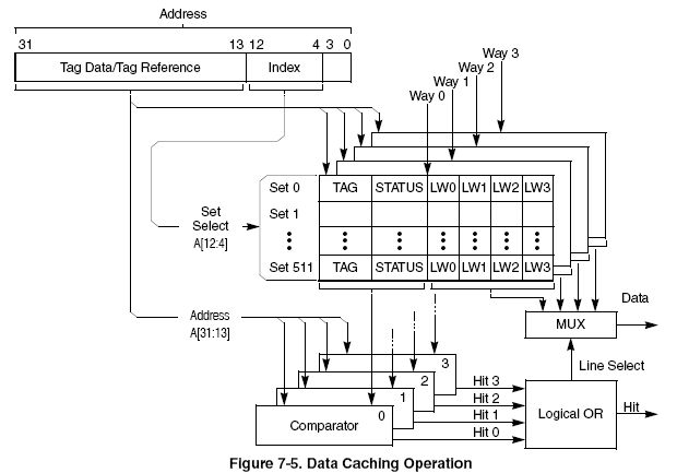

wir haben gerade ein kleines Problem mit dem Cache des Coldfire-V4e uP.
Auf dem Bild im Anhang aus dem "MCF5485 ReferenceManual" ist der 4-Wege
Assoziativspeicher dargestellt.
Unsere Frage:
Wozu dienen bei der Adresse die Bits 0 bis 3? Es würden doch 2Bits
reichen um aus der Cacheline das richtige Langwort auszuwählen.
(Der Datenbus ist auch 32Bit breit)
Danke schonmal,
Grüße,
Pete

Eine Cacheline ist hier offensichtlich 16 Bytes gross. Folglich dienen
A4:A11 zur Auswahl der Cacheline, und A0:3 adressiert das Byte/Wort
darin. D.h. die Verwaltungseinheit in diesem Cache ist nicht 4 Bytes
gross sondern 16 Bytes.

Praktisch alle Caches speichern als kleinste unabhängige Einheit ganze
Blöcke, die um ein Mehrfaches grösser sind als die Wortbreite der
Maschine. Dieser Cache speichert also keine Maschinenworte zu 32 Bits,
sondern Blöcke zu 16 Bytes. Was man eine Cacheline nennt. Und was in den
Bildern so auch deutlich dargestellt ist.
Wenn ein Lesezugriff keinen Treffer im Cache landet, wird eine komplette
Cacheline aus dem Speicher geladen, und ersetzt eine andere Cacheline.
Operationen zwischen Cache und Speicher finden in Blöcken statt, den
Cachelines. Lesend wie schreibend. Nicht in Bytes oder Maschinenworten.
Der Index adressiert folglich Cachelines, nicht Maschinenworte, und
besteht daher aus A12:A4.
Die Angabe von 21 Tagbits passt zum gezeigten Format, wenn man die
V(alid) und M(odified) Bits zum Tag mitzählt. Das Tag besteht hier also
auch A31:A13,V,M.

Ah, ok, danke. Das mit V und M Bit erklärt die 21Bit Tag-Breite
Was eine Cacheline ist hab ich schon verstanden, aber mein Problem liegt
wo anders:
In der Cacheline sind 4 Langwörter mit je 32Bit gespeichert.
Angenommen ich habe einen Hit, dann legt der MUX, je nachdem in welchem
WAY der Hit aufgetreten ist, die Cacheline raus. Und aus dieser wird mit
den letzten 2 Adressbits das gesuchte Langwort ausgewählt und auf den
Bus gelegt.
Wozu benötige ich dann die Bits 3..2?? Mit den 4 letzten Adressbits
könnte ich ja ganze 16 Langwörter aus einer Cacheline auswählen.
