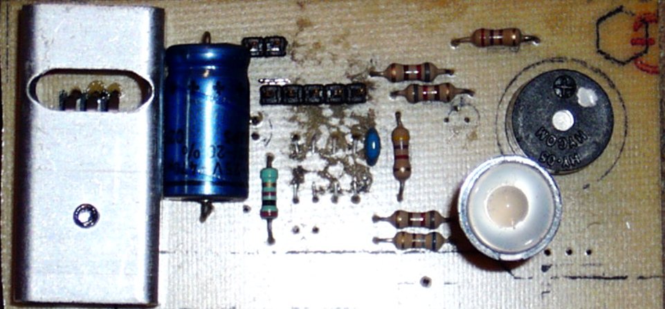

Also im Momment ist das ganze derart angeschlossen:
GND -- BC447 -- (-)Piezo(+) -- 270ohm -- 5V
Gegentakt wäre natürlich ne möglichkeit... da die Platine aber schon so
fertig ist etwas scher im Nachinein noch reinzufriemeln :(
Könnte ich statdessen auch einfach eine Entladewiderstand einbauen?
(Wenn ja wie gross?)

Gast #469382
Ich hab jezt mal gemessen, laut MM 20 Ohm Widerstand (gemessen in der
Schaltung oder muß ich das Teil dafür auslöten?)
Also laut Travelrec ein Elektrodynamischer Speaker(?) hilft das weiter?
Gast #469408
@Läubi
JA! Wenigstens ein Pin.
> Hier mal ein Bild von dem Teil
Sieht schwer nach Piezo aus.
MfG
Falk
Gast #469551
Okay also dann weiß ich jezt die Frequenz das Ding geht mit 5V Aber sit
meine Schaltung den jezt brauchbar dafür?
Und kann mal wer kurz über meine Timerberechnung schauen?

#470230
Piezzos verhalten sich wie Kondensatoren der im Bild hat 20nF.
Er war in der Sirene einer Alarmanlage, über einen Transistor von +6V
nach Masse geschaltet (110 dB laut)

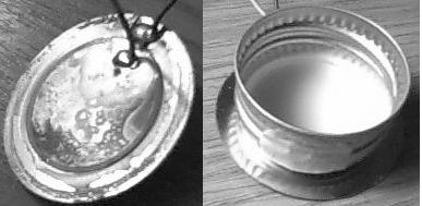

Man kann Piezzos direkt an den PWM-Ausgang eines AVR hängen +an Piezzo.
damit er lauter wird braucht er einen Flaschenverschluss ;-)
Hier ein trauriger Versuch "Alle meine Entchen" zu spielen:
