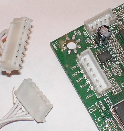

Ich muss verschiedene Platinen miteinander verbinden und habe auf den
Platinen meines alten DVD-players diese (siehe Anhang) Stecker entdeckt.
Ich würde gerne auch solche oder ähnliche Stecker verwenden. Das Problem
ist nur dass ich nicht weiss, ob es solche Stecker zu kaufen gibt (ich
nehm mal schwer an das schon), aber vor allem auch nicht weiss ob es
solche Stecker im EAGLE gibt oder ob ich mir, sobald ich welche gekauft
habe, diese dann doch selber erstellen muss. Mit anderen Worten: Gibt es
solche Stecker im EAGLE die es auch zu kaufen gibt?

Also diese Stecker sind nach dem Bild nach Crimpbare Stecker.
Diese Crimpzangen für solche Stecker kosten ein Vermögen. (ca. 200 oder
300 Euro) deshalb würde ich mir eine alternative suchen die man nicht
crimpen muss.
Schau einfach mal bei diversen Elektronik-Händlern und suche dir einen
optimalen Stecker aus.
Das Zeichnen eines solchen Steckers ist eigentlich kein Problem.
Mit anderen Worten: Nicht Stecker kaufen weil es sie im Eagle schon
fertig gibt sondern den passenden aussuchen und dafür ein bisschen
Arbeit in Kauf nehmen.

>Crimpbare Stecker
Das sind Stecker bei denen die Kontakte auf die Adern gequetscht werden
und dann in das Steckergehäuse gesteckt werden.
Die Stecker sehen etwa so aus, wie man auch fertig konfektionierte
Leiterplattenverbinder käuflich erwerben kann.

Die einfachste Möglichkeit, Platinen miteinander über Kabel zu verbinden
ist meiner Meinung nach, sich ein paar Flachbandkabel mit
Pfostensteckern und entsprechenden Wannen auf der Leiterplatte
zuzulegen...

schau dir bei reichelt mal die verbinder der serien "ps" und "pss" an,
z.b.
ps 25/2g br und
pss 254/2g
letztere serie wird auch bei lüftern in computern verwendet
