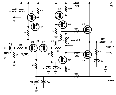

Hallo allerseits,
ich hab folgende Frage zu diesem Schaltplan hier. Also ich hab das ganze
jetzt mal auf Lochrasterplatine aufgebaut. Wenn ich jetzt nun Spannung
anlege, wird nach kurzer Betriebszeit der Ausgangswiderstand ziemlich
warm, das dürfte doch auf eine fehlerhafte Ruhestromeinstellung
hindeuten. Daraufhin wollte ich dann den Ruhestrom richtig einstellen,
habs dann auch nach der Beschreibung auf der Seite gemacht
http://www.redcircuits.com/Page2.htm hoff mal der Link geht. Also hab

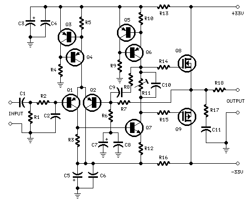

ich die Spannungsversorgung an Drain von T8 unterbrochen und mein
Messgerät da dann in Reihe angeschlossen, als ich dann am Poti gedreht
habe, hat sich aber nichts verändert, kann es sein das ich den
Potischleifer wie folgt anschliessen muss, siehe nächster Post.

tja, ein poti hat ja den sinn, das du was einstellen kannst... das mit
dem poti ist im zweiten post schon richtig...
ich nehm mir noch ein wenig zeit, die schaltung zu überdenken...

OP #469945
Dankeschön, dann werd ich das mal so probieren. Wie ichs im 2ten Post
gemacht habe.

Gast #470198
Ausgangsspannung ohne Last kontrollieren, die muß 0 Volt +- wenige mV
sein!
Wenn das so ist und der Lastwiderstand ohne Ansteuerung trotzdem warm
wird, schwingt der Verstärker...
