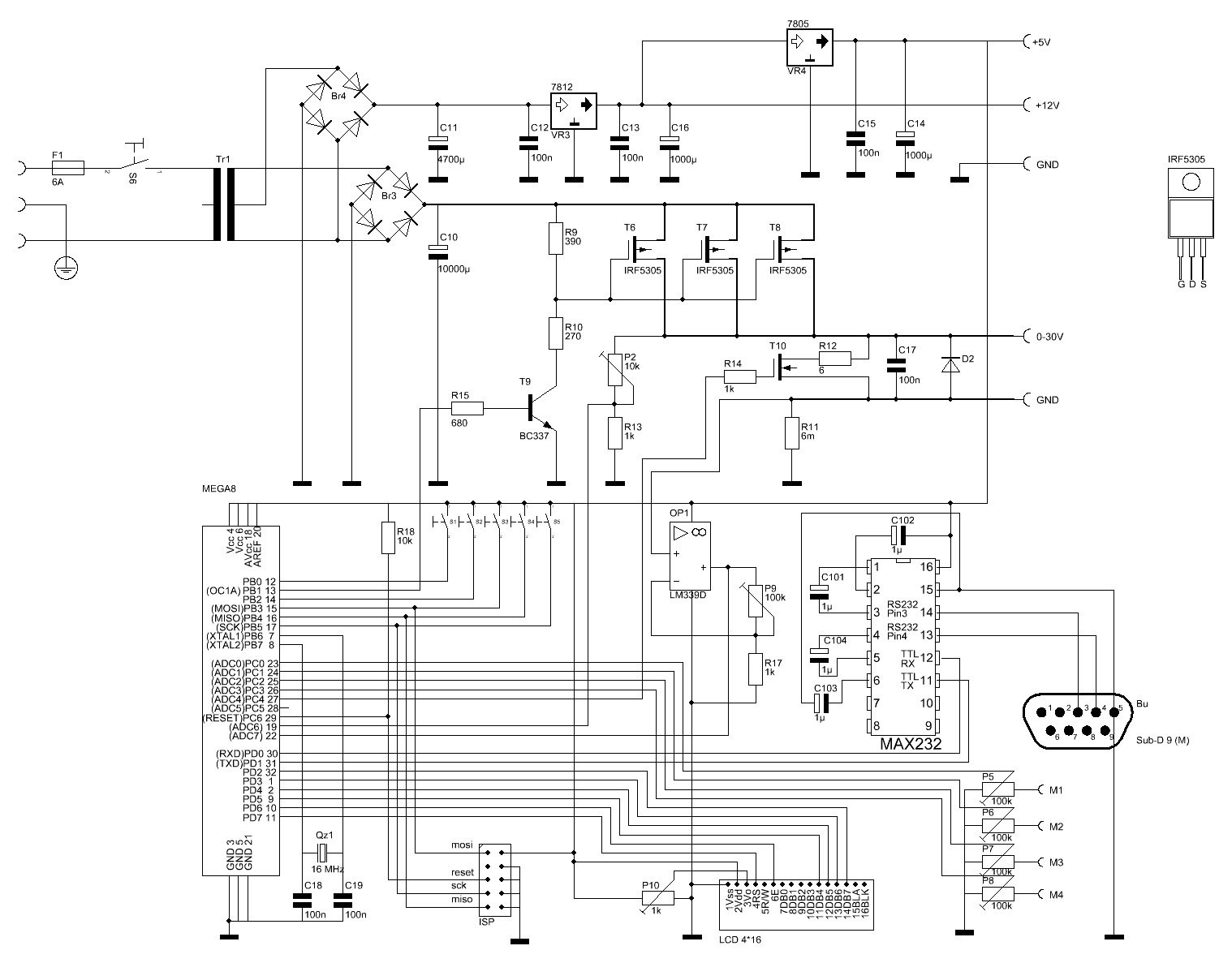

Nachdem mein Netzgerät mir jahrelang treue Dienste geleistet hat, ist es
jetzt in den Elektronikhimmel. Ich hoffe es ruht in frieden…
Ich möchte mir nun ein neues bauen, 0-30V max.7A. Das ganze soll über 3
parallelen IRF5305, die ein PWM Signal von einem Mega8 TQFP bekommen,
geregelt werden.  Bevor der Mega8 sich Langweilt, sind 4 Messausgänge
max. 30V nach außen geführt. Angezeigt und Bedient wird das ganze über
ein 4*16 LCD und 5*Tasten (+, -, hoch, runter und Enter).
Ach ja, Akkus soll man auch entladen und landen können
(Delta-U-Abschaltung). Fürs entladen  R12/T10.
Mein Problem ist die Strommessung. Über R11 (6mOhm) fallen bei 7A 0,042V
ab. Ein OP verstärkt es um 81,3, das ein auswertbare Spannung für mein
Mega8 entsteht. Soviel zu Theorie, funktioniert das ganz auch so wie ich
mir das vorstelle?
Bedenken habe ich auch bei der Ansteuerung der T6-T8.
Hat jemand noch Verbesserungsvorschläge?
Vielen Dank
Gruß Olli
von Stefan G. (steg13)
Ansteuerung mit MOSFET-Treibern
Spule in den Ausgang
Probleme bei der Strommessung wegen EMV-Störungen
Regelverhalten mit µC schwer zu realisieren (ich kenne kein
funktionierendes Beispiel) besser mit OP ausregeln, µC gibt den Sollwert
vor.
von Jörn P. (jonnyp)
Mal ´nen generelles Problem: Stell sicher das die Fets gesperrt sind bis
der MC versorgungsspannungsmäßig und initilisiert ready to go ist, sonst
hast du volle Kanne Dampf auf den Ausgangsklemmen. Ähnlich ist das
Problem bei Netzausfall: Meine analoge Regelung hatte festgestellt, das
die Ausgangsspannung sinkt und noch "Im Sterben" die Transistoren voll
aufgerissen. Na ja, die daran hängende Schaltung ging dann auch in den
Müll.
Der R11 für die Strommessung ist imho zu klein. Die 10 Bit Auflösung bei
7 Amp max bringt dich auf ca. 10mA. Aber das ergibt einen
Spannungsabfall von 60µV, selbst bei 1A hast du nur 6mV. Da verstärkst
du nur das Rauschen. Ich würde da eher auf 50-100 mOhm gehen. Ein
richtiger Shunt evtl. mit Kühlkörper sollten eigentlich kein Problem
bereiten.

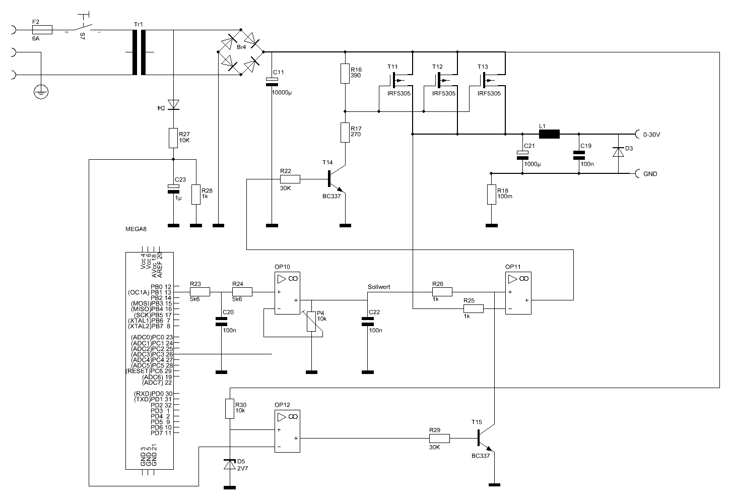

von Olli (Gast)
Moin,
erst mal Danke für eure Tipps.
Auf einem Mosfet-Treiber wollte ich verzichten, hatte mal einen kleinen
Aufbau mit den BC337 ausprobiert. Eigentlich schalten die Fet’s recht
sauber.
Ich hatte mir über das Ein- bzw. Ausschalten überhaupt keine Gedanken
gemacht. Danke für den Hinweis.  T15 soll Vsoll solange abwürgen bis C23
min. 2,7V hat. Beim Abschalten wird C23 über R28 entladen und zieht
Vsoll wieder auf 0V.
Funktioniert das so?
Gruß Olli

von Olli (Gast)
Sorry Jens Peter das ich dich verwirt habe, das Netzgeraet2.gif war nur
ein Entwurf, ob ich Stefan und Jörn richtig verstanden habe.
Guck mal bei Abwärtswandler wegen der Schaltung von D,L und C
http://schmidt-walter.fbe.fh-darmstadt.de/smps/abw_smps.html
von Jörg R. (Firma: Rehrmann Elektronik) (j_r)
@Olli:
Die Diode und die Spule kommen vor den Siebelko, sonst macht sie keinen
Sinn. Die Ansteuerung der MOSFETs taugt nichts, Die Flanken sind viel zu
flach und bei großer Einschaltdauer brennt Dir der Gatewiderstand ab.
Die PWM-Erzeugung taugt auch nichts. Entweder direkt im µC regeln oder
richtigen PWM-Regler aufbauen (Regelverstärker,
Sägezahn-/Dreieckgenerator, Komparator)
