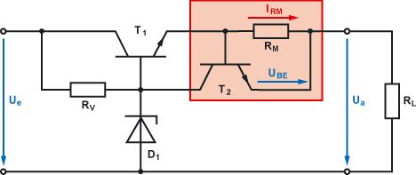

Guten Tag,
ich habe eigentlich zwei verschiedene Strombegrenzungschaltungen bei
Längsreglern gefunden, entweder wird die Basis Spannung zur Regelung
über einen Transistor auf Masse gezogen oder solch eine Schaltung wie
ich sie angehängt habe.
Zur ersten Möglichkeit (Basis auf Masse ziehen):
Für mich ist das ganze eher eine Sicherung die sich dauernd ein/aus
Schaltet.
Im Falle eines zu hohen Stroms wird die Basis auf Masse gezogen. Dann
sinkt die Ausgangs Spannung und natürlich auch der Strom.
Aber wenn der Strom sinkt sperrt der Strombegrenzung Transistor ja auch
wieder, d.h. Ausgangs Spannung und Strom steigen wieder. Da sich am Last
Teil  ja nichts geändert hat zieht der Transistor die Basis ja auch
direkt wieder auf Masse ...
Das geht dann praktisch endlos so weiter. ich sehe nicht wirklich wo da
die Strombegrenzung ist, vielmehr sehe ich da nur eine Art Sicherung die
aber nicht wirklich was bringt, es fließt ja doch immer wieder kurz
Zeitig ein zu hoher Strom.
Die angehängte Strombegrenzung verstehe ich ebenfalls nicht. Alles was
ich dabei verstehe ist das der Transistor bei einem entsprechendem Strom
schaltet. Das ganze ist für mich eher eine Schaltung zum rösten der
Regelung (bei einem zu hohen Strom schaltet der Transistor und es fließt
ein höherer Strom durch den regelungs Teil.

#469491
angehängte Schaltung.
Beispiel oberer Widerstand hat 1 ohm. dann fallen bei 0,7A 0,7V ab. Der
untere Transistor wird leitend und schliesst die Basis-Emitterstrecke
des oberen Transistors kurz, so dass dieser etwas sperrt und den Strom
so reduziert, dass gerade 0,7V am Widerstand abfallen. Der Strom ist
somit konstant
#662145
@  Micha R. (steinadler)
>Mal ne Dumme Frage: Wo ist denn hier Masse und wo ist Plus?
Plus ist der linke obere Anschluss. Der linke untere ist die
Steuerspannung/Steuerstrom für den linken oberen Transistor
(Leistungstransistor). der rechte Tranistor macht die Strombegrenzung
(Kleinsignaltransistor reicht). Über den rechten Anschluss (mit Pfeil
nach rechts) geht es über den Lastwiderstand gegen Masse (der
Lastwiderstand ist hier nicht eingezeinet).
>Der Verbraucher müsste doch der obere Widerstand sein, oder?
Nö, das ist der Strommesswiderstand. Der senkrecht stehende Widerstand
ist der Basisvorwiderstand fürden Strombegrenzungstransistor, auch wenn
der hier etwas überflüssig ist.
MFG
Falk

#662169
@steinadler Post v. 16:31: Steht doch da, der Strom, der durch den
Verbraucher und damit durch den Shunt fließt, erzeugt die Spannung Ube
für T2... wo ist das Problem? Wenn die Spannung=Strom groß genug ist,
leitet der T2, und der zieht dann den T1 herunter.
#662170
>Könnten wir als Basis mal diese Zeichnung nehmen?
Ja.
>Hier ist doch auch oben Plus und unten Masse?
Wenn du damit Ue meinst, dann ja.
>Wie kommt denn die Steuerspannung für T2 zustande?
Ganz einfach. Der Ausgangsstrom I_RM fliesst über den Widerstand RM. Bei
geringen Strömen ist der Spannungsabfall klein (0...500mV). Dabei ist T2
gesperrt, weil die Basis_Emitterspannung (welche gleich U-RM ist!) zu
klein ist. Steigt der Strom I_RM nun an un erzeugt ca. 0,7V
Spannungsabfall über RM beginnt T2 zu leiten, die
Kollektor-Emitterstrecke wird niederohmig. Damit fliesst aber ein Teil
des Stroms, welcher bisher in die Basis von T1 geflossen ist, über den
Kollektor von T2 zur Last. Damit bekommt T1 weniger Basisstrom und der
Ausgangsstrom wird dadurch geringer (Gegenkopplung).
MfG
Falk
#662182
>Aber wenn angenommen UE=5V, dann würden doch an der Basis von T2 genau
>die 5V anliegen, oder???
Nein, T2 hat ein anderes Bezugspotential. Nicht Masse (wie bei den
meisten Bauteilen, sondern Plus vom Lastwiderstand.
MfG
Falk
#662199
@ TOM (Gast)
>Für den Fall das T1 voll leitet, ja. z.B. wenn keine Last angeschlossen
>ist oder ILast < IMax
Was ist dann? Zitate sind ungemein nützlich.
>Für was ist D1?
Das ist die Spannungsreferenz, welche die Ausgangsspannung bestimmt.
MFG
Falk

#662557
> MfG
> Falk
Hm stimmt.
Jetzt wo du's sagst, versteh ich das.
Das, mit dem Bezugspotential ist mir gar nicht aufgefallen.
Also wenn man davon ausgeht und die Regelung weglässt, dass
Rm = 1 Ohm,
Ue = 5 V,
würde, bei einem Kurzschluss des Rl durch Rm ein Strom von 5 A fließen,
das hieße 25 W an Rm sein?
Und wie kann ich berechnen, ab welchem Strom die Spannung Ube die 0,7 V
erreicht?
#662583
>Rm = 1 Ohm,
>Ue = 5 V,
Naja, dann müsste aber T1 Null Volt Sättigungsspannung haben.
>erreicht?
Mit dem Ohmschen Gesetz?
I = U / R = 0,7 V / 1 Ohm = 0,7A.
MfG
Falk
Gast #758252
Hallo
und entschudigt das ich diesen Thread wieder aufmache, aber ich habe mit
genau dieser Schhaltung ebenfalls ein Problem.
http://www.mikrocontroller.net/attachment/26716/02041321.gif
Der Sinn dieser Schaltung ist klar nur möchte ich nun einen Strom auf
10A begrenzen bei 12V! Ich sehe das doch also richtig das ich einen
SenseRM von ca. 0,07 Ohm verbauen müsste? Der dann trotzdem 120W
abkönnen muss? Solche Widerstände kosten mich dann aber mal locker 50€
aufwärts. Oder mache ich einen Denkfehler?
Es handelt sich hierbei um einen Motoranlaufstrom und ich habe in einem
anderen Thread gelesen, dass sich dieser Strom auch über eine
Induktivität begrenzen läßt, gilt das auch für DC Spannungen und wie
genau/zuverlässig arbeitet das bei großen Strömen?
Gast #758276
Da P=I(Quadrat)*R ist wäre die Leistung an Deinem Widerstand:
10A*10A*0,07Ohm = 7 Watt
...und das geht doch noch einigermaßen. ;-)
MfG Paul
Gast #758319
:rolleyes:
uiuiui also doch ein Denkfehler meinerseits, ich hatte mit 12V*10A
gerechnet aber die fallen da dann ja garnicht ab...
kopf--->tastatur
aber danke fürs Geraderücken :)
