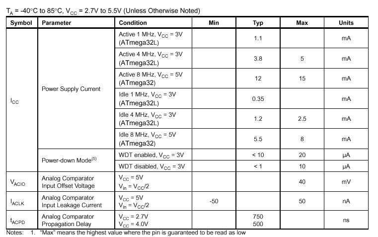

Ein Mega32L ist kein reduziert brauchbarer Mega32. Das sieht man am
spezifizierten Stromverbrauch. Der L Typ braucht bei allen Frequenzen
ein Stueck weniger.
holzi

von Marcus (Gast)
Hallo Leute,
der geringere Stromverbrauch eines L ist quatsch. Wenn der L mit 5V
betrieben wird braucht er genauso viel Strom wie der nicht L.
Lediglich bei nur 3V braucht der L weniger - ist ja auch logisch.
Schaut mal in die Datenblätter da stehen keine geringeren Ströme je
nach Chip drin sondern nur abhängig von der Betriebsspannung.
Gruß, Marcus

von holzi (Gast)
Skalier mal mit der Spannung, resp mit dem clock.
holzi
von Marcus (Gast)
> holzi
Das solltest Du selbst nochmal rechnen: Nicht nur der Takt sondern
auch die Spannungsversorgung wirkt sich auf die Stromaufnahme aus:
Verhältnis 5V:3V = 1,66667
Verhältnis 8MHz : 4MHz = 2
2 x 1,6667 = 3,3334
3,3334 * 2,5mA = 8,3335 -> Kommt ganz gut hin, oder ?
Da Atmel die Stromaufnahme des 32L bei 5V nicht angibt sagt das
Datenblatt darüber überhaupt nichts aus.
Gruß, Marcus
