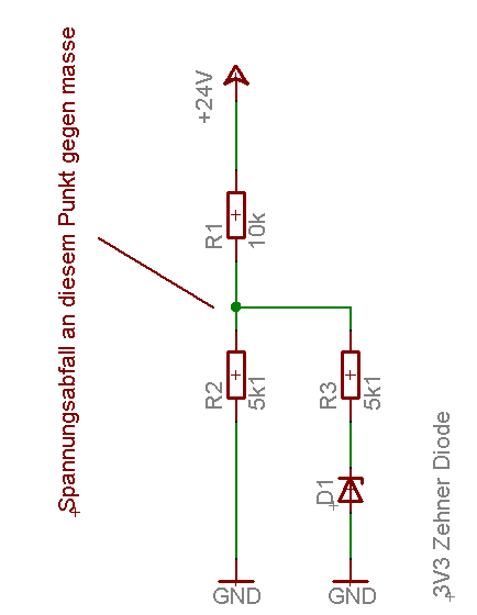

Spannungsabfall berechnen
Gast #469820
genau. Ersetze die Z-Diode durch eine Spannungsquelle mit 3,3Volt und
dann stellst du Maschen und Knotengleichungen auf. Du wirst wohl auf
vier Gleichungen mit vier Unbekannten (Strom durch R1,R2,R3 und Spannung
an Punkt ROT und ) kommen müssen.
Dieses lösbare Glerichungssystem wird dann einfach gelöst, Und somit
hast du dein Ergebnis
Gast #469854
Man hat ja sonst nix zutun:
1) Knotengleichung:
     I1 = I2 + I3
2) Maschengleichung:
     24V = I1*R1 + I2*R2
3) Maschengleichung:
     3,3V = I3*R3 + I2*R2
4) Maschengleichung:
     24V - 3,3V = I1*R1 - I3*R3
dieses Gleichungssystem liefert:
I1=647µA
I2=3,43mA
I3=-2,79mA
Die gesuchte Spannung liegt über R2: UR2= 17,49Volt...
