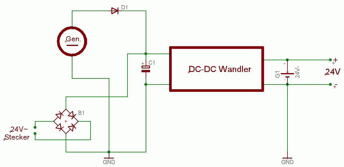

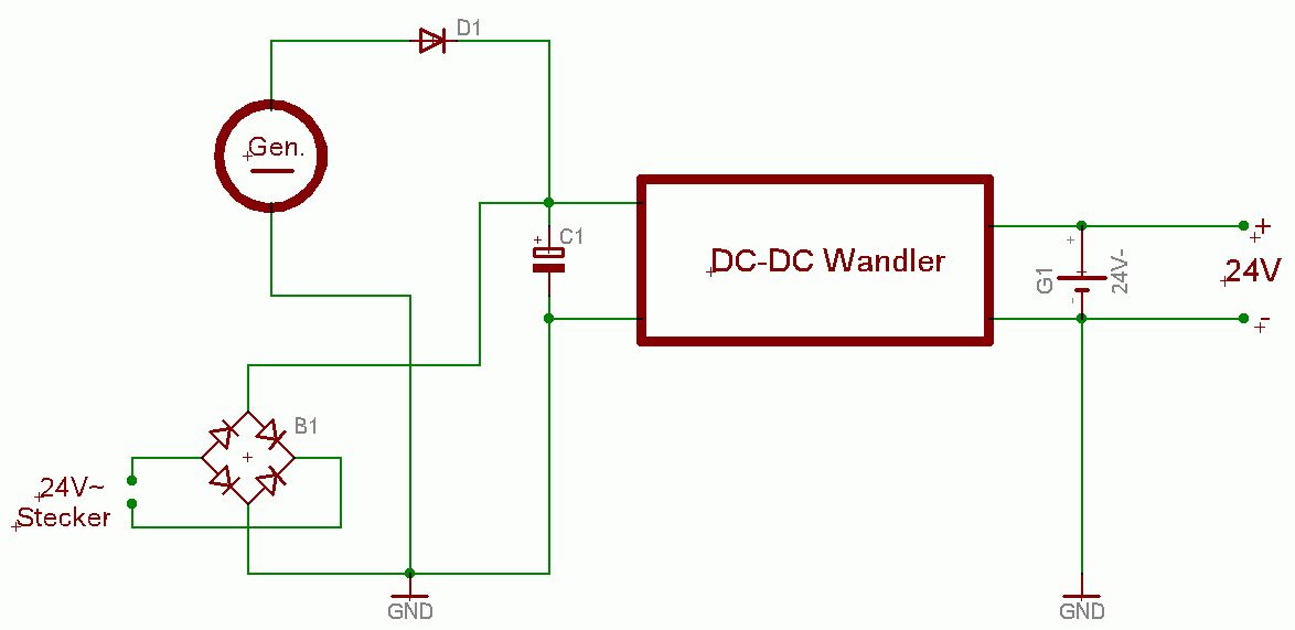

von icke (Gast)
Etwa so?

@icke
DU hast dein Gleichrichter FALSCH gemalt.
von icke (Gast)
@ Martin
Stimmt. Hab nicht so genau hingeschaut...
