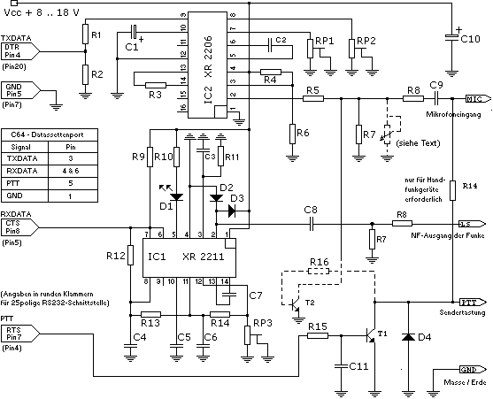

Ich wolte mir mit dem Packet Radio eine Funkübertragung aufbauen.
Hab mir alo die Schaltung im Anhang 2 mal aufgebaut.
Wenn ich den Sender ans Funkgerät (CB-40Kanäle) über den
Mikrofonanschluss
2,5mm Klinke anschließe und in betrieb nehme empfängt das zweite
Funkgerät auf der Empfängerseite überhaupt nichts.
Hab daraufhin im Net herausgefunden, dass viele Mikrofone bereits
Verstärker eingebaut haben und als ich mit dem Oszi. meinen
"Mikrofonausgang" gemessen hab lag ich im mV-Bereich das kommt mir
ziemlich wenig vor. Meine Schaltung hab ich aber schon x-mal vergebens
auf Fehler untersucht.
Hat irgentjemand eine Ahnung was ich da Falsch gemacht hab.

Gast #470318
Die Taste zum Senden drück ich noch mit der Hand, das soll später erst
automatisch gehen.
Wenn ich den Mikrofoneingang gegen Masse messe zeit das Gerät ca. 8 V
an.
Ist das die Antwort auf deine Frage oder hab ich die falsch verstanden?
Ich neheme an das die Spannung für den eingebauten Verstärker im
Mikrofon
ist.(wäre)
mfG
s.
#470356
Was für eine Funke ist das?
Sollte es ein Handfunkgerät sein, dann gehen Modulation und PTT beide
über eine Ader.
Lösung in diesem Falle:
R14 installieren und nur GND und MIC an den Mikrofonstecker
anschliessen. R14 muss zwischen 1.5 und 4,7kOhm sein, der Wert sollte so
hoch gewählt werden, daß das Funkgerät noch zuverlässig durchschaltet.
meistens so um 2,2 - 2,7kOhm. GND und LS kommen dann auf den
Ohrhörerstecker. Nochwas, PTT-Handbetrieb kann man auf Packet vergessen,
das Timing bekommt man manuell nicht hin.
Gruss
Jadeclaw.

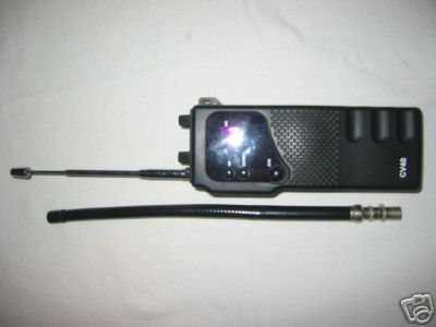

Gast #470447
Danke werd ich gleich mal ausprobieren.
Ja es ist ein Handfunkgerät habs aber auf einem normalen auch schon
probiert.
Wegen PTT-Handbetrieb: Aber ich müsste doch dann wenigstens am anderen
Funkgerät die Modulation hören, da ist doch das timing dann egal,
oder?(zumindes im testbetrieb)
Gast #470937
Hab jetzt das Handfunkgerät mal aufgemacht und da seh ich, dass der
2,5mm
Mikrofonstecker 3 Anschlüsse hat, einer geht gleich auf Masse und die
andern zwei "verschwinden" in der Platine. Könnte es sein das eine
Leitung PTT ist und die Andere fürs Mikrofon->mein Datenanschluss?
#471061
Auch dies ist möglich, wenn du einen Mono- (2-poligen)Stecker
eingesteckt hast und Senden ging, dann ist Spitze = PTT, mittlerer Ring
= Modulation und hinten ist Masse. In diesem Falle ist R14 nicht
notwendig, sondern Stecker kaufen, (2.5mm Stereo) und dann normal
anschließen wie eine Autofunke. Leider sind CB-Funkgeräte nicht
einheitlich in den Anschlüssen.
Gruss
Jadeclaw.
Gast #471839
Ja du hast recht.
wenn ich die Spitze des steckers auf Masse leg sendet die Funke.
Wenn ich mein Signal auf den mittleren Ring leg, dann hör ich auf dem
andern
Funkgerät (Empfänger) ein Brummen egal ob ich ne 0 oder 1 sende.
Ich hab mein Signal nochmal nachgemessen und es ist wenn ich mich nicht
beim Umrechnen vertan hab nicht mehr als 25mV was da ans Funkgerät geht.
Reicht das aus oder ist das Signal zu schwach.
mfG
SimonS
Gast #472345
Welche Software benutzt Du um die das Packet-Modem zu betreiben ?
Wenn ich das richtig sehe, ist das Modem eine Art BayCom-Modem, bei dem
das AX.25-Protokoll und auch die Sernder-Tastung in der Software
abgewickelt wird.
Man kann es daran erkennen, dass RX/TX nicht wirklich über die
RX/TX-Leitungen der Seriellen-Schnittstelle läuft und das Modem keinen
eigene Spannungsversorgung braucht.
Bin jetzt leider nicht so drin, welche Software heutzutage verwendet
wird, aber Google einfach mal nach BayCom-Modem. (www.baycom.org)
Ich selbst verwende momentan MixW (www.mixw.de), das macht AX.25 schon
alleine mit der Soundkarte, nur für die PPT-Tastung ist minimal Hardware
erforderlich...(übrigens macht das auch andere Betriebsarten!)
Ich hoffe, ich konnte ein bischen helfen,
73 de Sam DF1SAM
Gast #472631
Ich hab ein Bild von der Funke im Anhang. CV40 Steht drauf 40Känele...
Ich glaub das gabs bis vor einigen Jahren bei C.
DF1SAM...
Ja so "einfach" ist das bei mir nicht. Ich möchte nämlich das ganze
nicht mit PC zu PC machen sonder von Microcontroller zu Micr. Die
Datenrate ist mir dabei egal. Es sind ja auch nur nullen und einsen,
also denk ich mir das es eigentlich funktionieren sollte.
