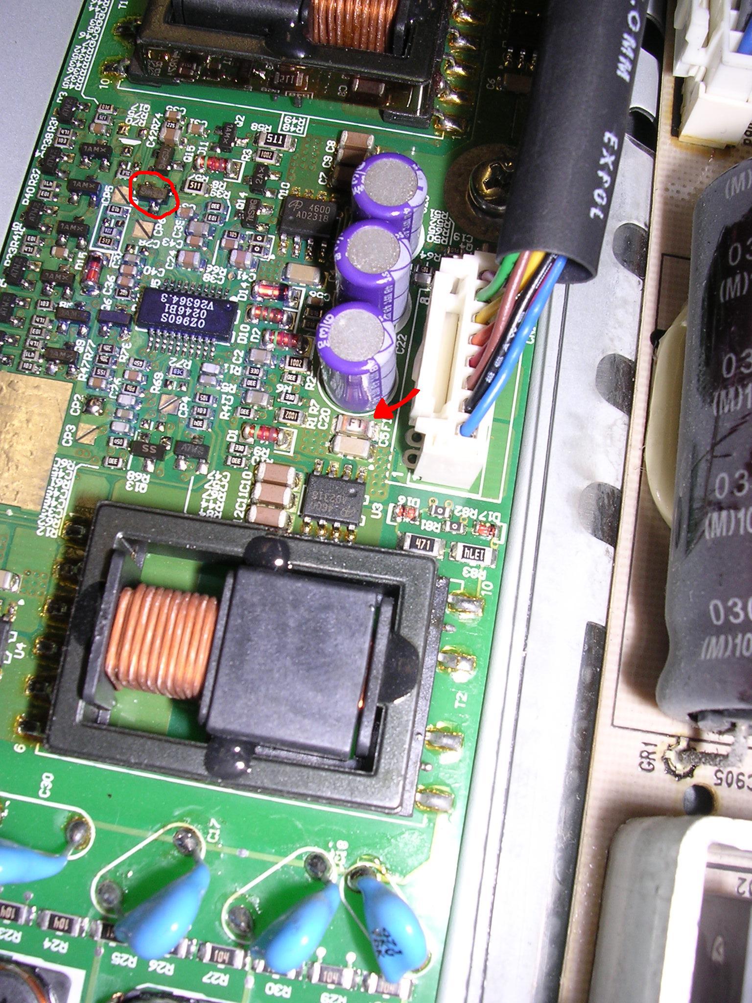

Ich hab hier ein TFT von Sony wo der Inverter kaputt zu sein scheint.
Spannung bekommt er, das TFT funktioniert auch (mit Lampentest).
Jetzt hab ich meinem Freund ein Foto vom Inverter gezeigt und er meint
das
ein Bauteil merkwürdig aussieht.
Er wusste auch nicht was das für ein SMD Bauteil ist deswegen frage ich
hier.
Auf dem Bauteil selbst steht FT - und es hat keinen Durchgang - auf dem
Print  steht C20
Im Anhang ist ein genaues Foto des Bauteiles.
Ich  hoffe ihr könnt mir hier weiterhelfen.
MFG cracker
> Print  steht C20
Irrtum. "C20" steht für den blauen Kondensator (das zylindrische ding
darüber). Das Bauteil müsste eine Sicherung sein (Bestückungsdruck
"F1").

Vielen dank für die schnelle Antwort.
Wenn es eine sicherung ist dann werde ich sie wohl tauschen müssen...
Hoffentlich bekommt man dieses SMD Bauteil im Elektrogeschäft.
Ich hoffe das nicht mehr als die Sicherung einen Schaden genommen hat.
Wäre es einen Versuch wert die Sicherung zu Überbrücken? oder sollte ich
es eher lassen?
MFG cracker

Es kann durchaus Sinn machen diese zu überbrücken. Sollte ein weiteres
Bauteil einen Kurzschluss verursachen wird es sich stark erwärmen und du
solltest es relativ leicht finden können.
Falls du sie tauschen willst solltest du es mit einer 1,5A Sicherung
versuchen.
#470319
Wenn du den Inverter an nem Labornetzgerät mit Strombegrenzung betreibst
würd ich F1 überbrücken ansonnsten nicht da andere Komponenten davon
schaden nehmen könnten!.
Was du machen könntest F1 mit einer anderen Sicherung zb wie oben 1,5A
genannt überbrücken.
Aber schau vorher mal im Internet nach was für Werte es in dieser
SMD-Sicherungs-Bauform überhaupt gibt. vielleicht gibt das FT aussage
über den Wert.
mfg Karl

JUHU er geht :)
freu mich ja so
Ja das Problem war die Sicherung!
Habe jetzt eine neue eingelötet
Ich bedanke mich bei eurer tatkräftigen Unterstützung
MFG cracker

Na ja, nur so zum Spaß gehen die Sicherungen normal nicht kaputt.
Der SMD Transistor sieht tatsächlich so aus als wäre er zu heiß
geworden und halb geplatzt. Vielleicht ist da noch mehr kaputt.
Du hast hoffentlich eine neue Sicherung eingebaut ?
Ansonsten solltest Du einen Feuerlöscher neben den Bildschirm stellen.
Gruß, Marcus
