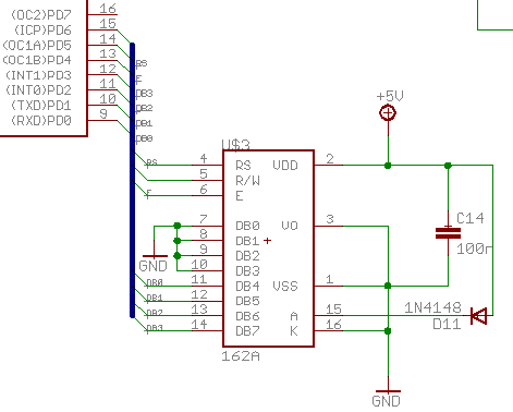

Gast #474990
Probier doch mal das:
<code>
#include <lcd.h>
int main (void)
    lcd_init(LCD_DISP_ON_CURSOR_BLINK);
    lcd_puts("Test");
    for (;;)
</code>
Verdrahtung so wie auf dem Bild (Anlage).
in der LCD.h fürs erste nur Ports und Pins anpassen.
