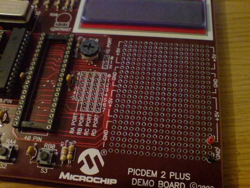

Auf meinem Microchip PICDEM2 Plus Demoboard gibt es einen Bereich, in
dem sich in regelmäßigem Abstand metallüberzogene Löcher befinden.
(Bild siehe Anhang.)
In irgendeinem Schriftstück von Microchip (das ich nicht mehr finde)
wurde diese mal als "prototyping area" bezeichnet.
Meine Frage: Wie ist diese zu benutzen?
Von der Schule her kenne ich nämlich nur diese Lochrasterplatinen, bei
denen immer eine Reihe durchkontaktiert ist. (Bild:
http://www.roboternetz.de/wissen/images/8/82/Avrtutorial_steckbrettmega32.jpg)
Da musste man die Bauelemente einfach nur reinstecken. Leider gabs auch
sehr oft Wackelkontakte. :/
Ist diese prototyping area auch intern durchkontaktiert? Oder ist das
was grundlegend anderes?

Hallo Manuel,
da kannst Du Bauteile reinstecken (z.B. LED-Treiber-IC,
LEDS und Vorwiderstände), diese verlöten und die Verbindung
zum Port herstellen.
Gruss otto

Das wäre ja wirklich schwachsinnig. Sicher, das nicht nur die Reihen,
die durch die Endlinien markiert werden, genanntes Potential haben?
Naja, lässt sich ja mit einem Multimeter ermitteln.
Gast #470542
Hallo Alibi,
Du hast Recht - so ist es also kann man "in der Mitte"
beliebige Bauteile bestücken wie im 1. post beschrieben,
und mit Verbindung zu "GND" und "+5V" versorgen.....
otto

google mal nach "Fädel-technik" oder so - da wird nicht gelötet sondern
die verbindung durch dünnen Draht hergestellt , der auf der Rückseite um
die Beinchen gewickelt wird
