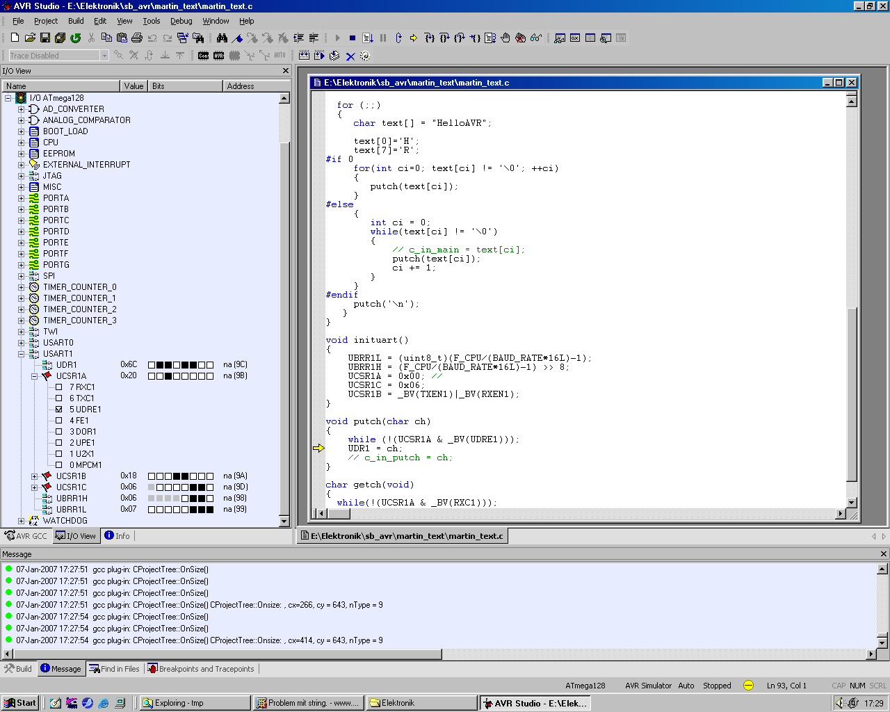

Ich kann im Moment nicht live auf einem Atmega128 testen. Läuft dein
Projekt im AVR Simulator und kannst du das Fehlverhalten dort auch
beobachten?
Ich kann den Fehler provozieren, wenn ich den falschen AVR Typ im AVR
Studio einstelle (beim AVR Simulator und/oder im Projekt).
Bitte kontrolliere deine Projekteinstellungen zum Prozessortyp beim
Kompilieren.

Im AVRSimulator läuft es auch mit diesen Optionen. Ich habe das Projekt
gepackt und angefügt, vielleicht ist das "funktionierende" HEX-File
interessant für dich. Toolchain war WinAVR-20060125 aus AVRStudio heraus
bedient. Bei mir heisst das Projekt anders. Leider kann man damit nur
auf ASM-Ebene in AVRStudio debuggen. Ich habe es auf die Schnelle nicht
geschafft, das externe Makefile so anzupassen, dass AVRStudio die
C-Source akzeptiert. Aber das bisschen ASM-Code hat man auch schnell so
im Blick.

Macht deine Toolchain unter Linux auch die *.lss und *.map Dateien? Wie
sehen die im Vergleich zur funktionierenden Version aus?
Aus dem Listing (*.lss) kann man sehen wie char text[] gefüllt wird und
aus dem Map-File (*.map), wo die Daten herkommen.
Bei deinem Programm stammt "HelloAVR" ja aus dem FLASH-ROM, wird von
dort von __do_copy_data ins SRAM kopiert (.data Bereich zwischen
__data_start und __data_end) und wird dann in main() über Register auf
den Stack kopiert.
