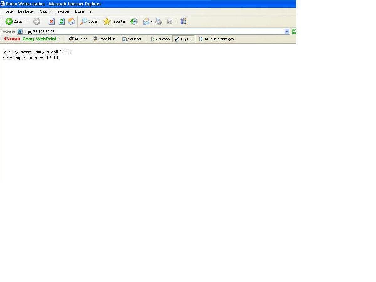

Hallo Leute,
leider hat bishetzt noch nichts den gewünschten Erfolg gehabt, ich habe
jetzt unter http://85.178.80.78/ einfach eine HTML Seite die ich
generiere. Ich habe alle Spielereien weggelassen und gebe reinen Text
aus.
Die CURL Extension hatte da auch nicht mehr Erfolg :-( (wurde mir unter
http://selfphp.de/forum/showthread.php?t=15782&page=3 empfohlen)
Wer hat noch ein Idee? Warum sollte ich eine Seite nicht parsen können
wenn ich Sie aber öffnen kann?
Hier der aktuelle PHP Code und er öffnet auch die IP!

Gast #473660
Änder diese Zeile:
$filestream = fsockopen("http://wetterstation.mine.nu/", 80, $errno,
in das hier:
$filestream = fsockopen("wetterstation.mine.nu", 80, $errno, $error);
dann gehts.
Gast #473664
C:\Dokumente und Einstellungen\Feadi\Desktop>c:\php5\php.exe huhu.php
IP ge÷ffnet!<html>
<head>
<title>Daten Wetterstation</title>
</head>
<body>
Versorgungsspannung in Volt * 100:
<br>Chiptemperatur in Grad * 10:
</body>
</html>
Das hier ist die Ausgabe bei mir.
Gast #473678
Sorry das hatte ich schon geändert, bin nur in der Datei verrutscht :-(
Aber es geht bei mir immer noch nicht. Wenn es bei Dir geht, denn kann
doch nur der Server auf dem das Script liegt, schuld sein!
Ich komme nur die Ausgabe  "IP geöffnet!".
Dabb nuss ich mich mal an den Admin wenden.
Danke an alle die mir geholfen haben.
