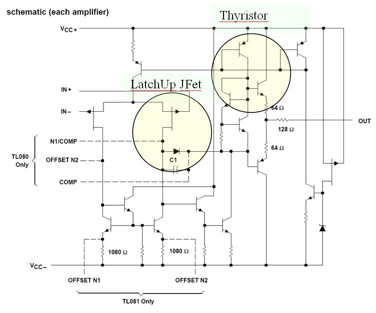

Im Anhang ist der Schaltplan aus dem Datenblatt eines TL082. Im
Datenblatt steht, das dieser LatchUp frei ist. Ich bin jetzt dabei mir
zu erklären, wie der parasitäre Thyristor gezündet wird. Ich habe zwei
Markierungen in das Bild eingefügt. Das eine der Thyristor, das andere
die Strecke um die Basis des pnp Trans. mit dem Kollektor des npn
Transistor zu verbinden. Wie wird der LatchUp Effekt hier unterdrückt,
und wie wurde er bei den Älteren ausgelöst?

wenn dies der reale Schaltplan des TL082 ist, ist nicht sicher, dass die
Teile, die den Latchup auslösen, sichtbar sind. "Parasitäre Transistoren
oder Dioden" entstehen im Herstelleungsprozess und haben zum Teil keine
"konstruktive" Funktion, sondern sie entstehen eben durch entsprechende
p-n-Übergänge. Latchup-freie Schaltungen werden nicht nur durch
entsprechende Beschaltung sondern auch durch entsprechendes Layout des
Siliziums erreicht.

Ich denke der Hersteller sollte GUT genug sein, diese wichtigen
Schaltungselemente in dieses Schaltbild mit einzubeziehen. Wie soll ich
sonst sichergehen, das meine Entwicklung richtig ist und nicht durch
fehlende Schaltungsteile unvorhersehbare Ausfälle auftreten. Aber ich
bin ja noch jung, ich lern gerne was dazu :)

Das hat überhaupt nichts mit Thyristoren zu tun.
Bei OPVs ist damit gemeint, daß sie nicht umkippen (+ und - Eingang
vertauschen), wenn die Eingangsspannungen den linearen Bereich
verlassen.
Da dann ja aus ner Gegenkopplung ne Mitkopplung wird, bleiben OPVs mit
Latchup oben oder unten kleben.
Dieser Latchup wird auch phase reversion genannt.
Peter
Dann bin ich ganz falsch. Ich habe beim google für phase reversion
nichts gefunden. Kannst du mir das genauer erklären oder sagen, wo ich
was dazu finde.
Sorry, ich seh im "Latchup FET" nur den 2. Eingangstransitor. Beim
latchup "verklebt" ja der Ausgang mit einer Versorgungsspannung wie peda
das so schön beschrieben hat.
Die Hersteller liefern ja ein Datenblatt, an das ich mich halten muss.
Da hätte ich schon viel zu tun, wenn ich deren Entwicklungsarbeit
jedesmal nachvollziehen wollte.
