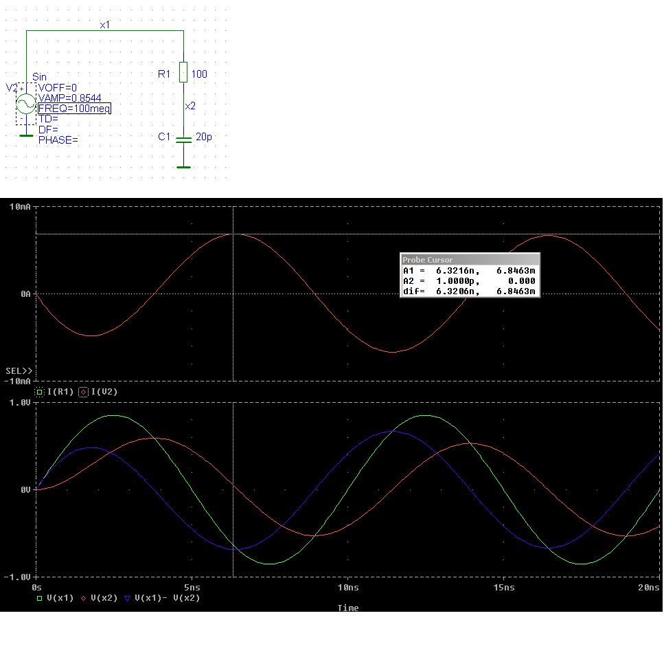

Hab es mal in PSPICE eingegeben.
Im Probe habe ich mir mal den Spitzenstrom der durch R und C fließt
anzeigen lassen. Der Spitzengesamtstrom beträgt 6.84mA.
Ich kann doch dann den Effektivwert berechnen und anschließend mal 100
Ohm nehmen oder? Da komme ich auf 2.34mW. Verstehe ich nicht!

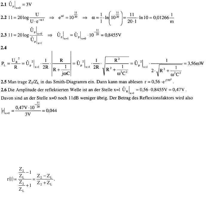

Ich hab mal die Lösung angeschaut, die Punkte 2.1 bis 2.3 scheinen mit
50 Ohm-Abschluß gerechnet zu sein. 3V natürlich, da die andere Hälfte
der Urspannung schon am Innenwiderstand des Generators abfällt. Dann die
11dB abgezogen führt zu den 0,84..V alles noch für 50 Ohm
Abschlußwiderstand.
Jetzt den Reflexionsfaktor, wie ich sagte im Smithdiagramm eingetragen,
0,56 kommt also raus, ich glaube VSWR von 3 entspricht 0,5 also
"ziemlich schlechte Stehwelle".
Durch das verlustbehaftete Kabel wird das am Kabelanfang natürlich
besser, das wird hier am Schluß berechnet.

die Spitzenspannung von 0,8455V gilt für einen Abschlußwiderstand von 50
Ohm, wenn ich die Lösung richtig verstehe.
Es wird hier mit Amplituden getrennt nach vorlaufender und rücklaufender
Welle gerechnet, mein "50 Ohm Abschluß" wären ja identisch damit, die
vorlaufende Welle benimmt sich immer so, als ob sie in einen Abschluß
oder ein unendlich langes Kabel laufen würde.

Ich denke auch, daß Punkt c) wichtig ist: Es wird die Spannungsamplitude
der vorwärtslaufenden Welle berechnet, nicht die Amplitude der sich
insgesamt einstellenden Spannungswelle !
Frag mich jetzt aber nicht, warum das so möglich ist, ich hätte die
resultierende Spannungsamplitude zur Berechnung der Wirkleistung
herangezogen...
Die Berechnung der Wirkleistung erfolgt einfach über die
Spannnungsteilerregel: Wirkleistung über PL ist UR^2 / R, UR ist
unbekannt und wird über Spannungsteiler mit UP berechnet.
P.S.: Wo bekommst Du die ganzen HF-Aufgaben her ?
Gast #473112
Die Wirkleistung in Z2 ist einfach die vorlaufende Leistung, die in
einem 50 Ohm-Abschluß vollständig versumpft würde, mal dem
Reflexionsfaktor 0,56, der Rest läuft zurück und beheizt den
Innenwiderstand des Generators und das Kabel.

Die nötigen Informationen über R und C sind im Reflexionsfaktor
enthalten (die 300 Grad sind unwichtig, der Betrag 0,56 reicht aus). Ich
denke, Vor- und rücklaufende Leistungen sind Wirkleistungen, dazu macht
man diese Aufspaltung.
ich seh gerade in der Lösung, die 0,56 beziehen sich auf die Spannung,
nicht auf die Leistung, es heißt ja auch VSWR voltage standing wave
ratio.
