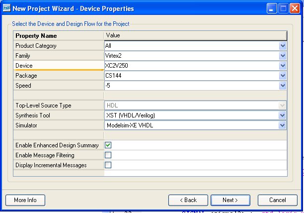

Gast #471763
Wenn es einwandfrei geht,
würde ich gern wissen welche Einstellungen du vornimmst wenn du das
Projekt erstellst.
Wie ich es eingestellt habe siehst du im Anhang.
Außerdem lasse ich die 3 Punkte: Synthesize - XST, Implement Design und
                                 Generate Programming File
durchlaufen und bekomme überall das grüne Häckchen.
Anschliessend gehe ich über "Create New Source" ->"VHDL Test Bench".
Wie schon gesagt kommt dann immer eine "leere" Test Bench heraus.
Gruss
unwissender_Neuling
