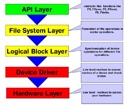

Gast #471507
Hallo Olaf,
natürlich gibt es das alles zu kaufen, im anhang befindet sich eine
grobe schnittstellengliederung. Ist von einer Fat der Firma Segger.
...mein interesse ist dem bastelwesen gewidmet. es gibt leider nur so

Gast #471533
hmm... das mit der teilimplementierung mag ja sein, und vielleicht hast
du recht und die fat mit all ihren implementierungen ist einfach zu
"umfangreich" um sie strukturiert und möglichst flexibel zu
implemntieren... den "weitblick" habe ich momentan leider noch nicht...
@ arc - danke für die links..
@ jojo - mag sein das das so ist...
die kleine übersicht die ich eingestellt habe, zeigt zumindest eine
denkbare unabhängige struktur...
meine intension ist es nicht etwas abzuschreiben, vielmehr mir einen
möglichst weitläufigen überblick zu verschaffen, bevor ich mich daran
setze und in die tasten haue....
