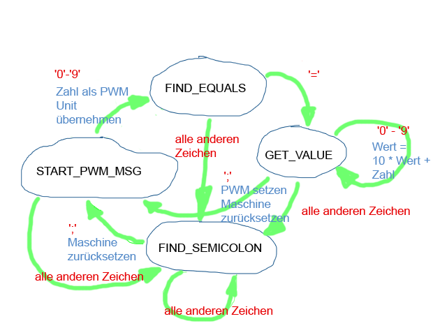

hallo zusammen.
hatte am wochenende schon einmal einen beitrag gepostet, doch leider bin
ich noch nicht weiter gekommen...
also ich habe einen string: "1 xxx; 2 xxx; 3 xxx; 4 xxx_"
wie kann ich diesen formatieren, damit ich später folgende zuweisungen
machen kann: motor1 = xxx, motor2 = xxx, etc. (xxx steht für den
pwm-wert)
würde mich sehr über beispielcode freuen.
gruß
  Floyd

#471558
Fang mal damit an die richtige Nomenklatur zu benutzen.
Du willst nicht den String formatieren sondern zu willst
den String parsen.
  Formatieren: Den String nach bestimmten Regeln aufbauen
               -> Werte gegeben; String wird aufgebaut
  Parsen: Den String nach bestimmten Regeln auswerten
               -> String gegeben; Werte gesucht
Und so eine State-Maschine wie sie im anderen Post
besprochen wurde ist gar keine so schlechte Idee.
Du gehst den String Zeichen für Zeichen durch und die
State Maschine ändert ihren Zustand, jenachdem welches
Zeichen angetroffen wurde. Das ist nun wirklich nicht
schwierig.
  // Eine Zeile wurde komplett vom Sender übertragen
  // Die kann zb so aussehen
  // y = xxx; y = xxx;
  // y    ... Nummer der PWM die zu setzen ist
  // xxx  ... PWM Wert der zu setzen ist
  // ;    ... Kennzeichnung, dass die PWM Message hier zu Ende ist
  // Eine Zeile vom Sender besteht also aus mehreren PWM Messages.
  // Eine PWM Message besteht aus (in der Reihenfolge)
  //   Einer Zahl, die die Nummer der PWM Einheit darstellt
  //   Einem '='
  //   Noch einer Zahl, die den zu setzenden Wert darstellt
  //   Einem ';', welches die Message abschliesst.
#define START_PWM_MSG  0    // Maschine wartet auf den Beginn einer PWM Message
#define FIND_EQUALS    1    // Maschine wartet auf ein '=' Zeichen

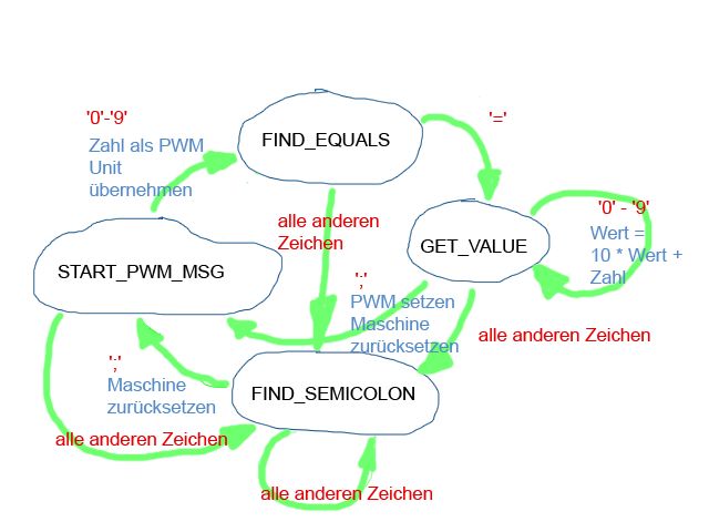

#471602
Und so sieht dann die State Maschine aus, wenn man
in der Planungsphase ist.
Mit so einem Schaubild fängt man an.
Jeder Kreis symbolisiert einen Zustand.
Jeder Pfeil ist ein Übergang von einem Zustand
zu einem anderen Zustand. Bei jedem Pfeil steht dabei
unter welchen Bedingungen dieser Übergang genommen
wird (hier: der rote Text. zu lesen als: nächstes
Zeichen muss sein ...) und welche Aktionen bei der
Wahl dieses Übergangs ausgeführt werden (in Blau)
Interessant ist übrigens, dass die State Maschine einfacher
wird, wenn man die Beschränkung, dass die PWM Nummer nur
einstellig sein kann, weglässt. Dann fällt der Zustand
FIND_EQUALS komplett raus.
Ist aber eine Übungsaufgabe für den Leser.
Gast #471689
vielen dank für die ausführlichen antworten! jetzt erst verstehe ich die
zustandsmodelle.
hat der string die form ";1=xxx; 2=xxx; 3=xxx; 4=xxx;_", dann läuft das
programm vollständig durch. modifiziere jetzt noch den vom pc gesendeten
string - an das c-programmieren werde ich mich wohl noch gewöhnen
müssen.
DANKE!
