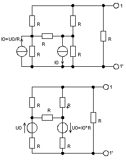

Einen schönen guten abend.
Ich soll für die Schaltung die Strom, bzw
Spannungsquellenersatzschaltung bilden.
nun habe ich aber ein Problem
1. mit der rechten umgedrehten stromquelle
2. mit dem Widerstand zwischen beiden Quellen.
im Anhang ist die Schaltung einmal umgewandelt in nur Strom,- bzw
Spannungsqellen.
zu 1. ich hatte mit gedacht, dass dadurch, dass das eine Messbrücke
darstellt die abgeglichen ist, der innere Widerstand der Messbrücke
entfällt und somit die Schaltung fereinfacht. Bin mir aber nicht ganz
sicher und würde gerne wissen was ihr davon halltet.
zu 2. kann ich mir gar keinen reim machen.
würde aber sagen, da die quellen genau endgegengesetzt wirken die
ausgangsspannung/strom gleich 0 ist.
den Ersatzwiderstand selber habe ich schon errechnet.
es hängt nun nur noch an diesen beiden dingen.
hoffe mir kann da einer auf die sprünge helfen.
will auch keine fertige lösung, sondern der ansatz wäre interessant.
schon im vorraus danke.
der MockUp

Mein Tipp ÜBERLAGERUNGSSATZ erst eine Quelle zuhalten berechnen dann
zweite Quelle zuhalten berechnen.
Man müsste mal wissen was gegeben ist, sind alle R gleich??
WELCHE Sapnnungen, Ströme??
Sieht sehr nach erstem Semester E-Technik aus wo studierst du??

Studiere auch aber in Aschaffenburg in Bayern. Bin auch gerade in der
Prüfungsvorbereitung. Der Ersatzwiderstand für die Ersatzspannungsquelle
lautet ach du schande da muss man erst noch Dreieck-Stern umwandlung
machen aber System ist klar. zunächst alle Spannuingsquellen
Kurzschliessen danach Innenwiderstand von den Klemmen 1,2 aus betrachtet
berechenen. dann U0 die Spannung an den Klemmen 1,2 im Leerlauf
berechnen. Hier würde ich dann zu oben genannten Superpostionsverfahren
(Überlagerungssatz) tendieren. Gleiches gilt für Stromquellen diese
werden zur Berechnung des Innenwiderstandes herausgetrennt. Danach der
Ik berechnet (ebenfalls Überlagerungssatz anwenden).
So gute Nacht habe morgen wichtige Vorlesungen
