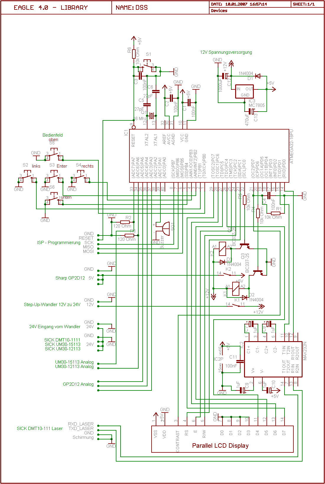

Hi
Ich brauch dringend (heißt heute noch) eine Software, mit der ich
Schalpläne erstellen kann. So etwas wie den hier:
http://www.mikrocontroller.net/attachment/17693/plan.png
Ich muss nur 1 Schaltplan zeichnen, maximal 2 oder 3. Software muss ich
irgendwo downloaden können (damit sofort verfügbar) und der Preis darf
nicht zu hoch liegen, da ich noch Schüler bin.
Was kommt da in Frage/Gibt es das?
Ciao Tobias
von Tom (Gast)
eagle freeware version
www.cadsoft.de
von johnny.m (Gast)
Eagle (das ist das Programm, mit dem Dein Beispiel gemacht wurde) gibts
als eingeschränkte Freeware-Version (www.cadsoft.de). Im
Schaltplan-Editor beschränkt sich die Einschränkung der Freeware auf die
Tatsache, dass nur ein Schaltplanblatt zur Verfügung steht, was aber für
die meisten Sachen völlig ausreicht. Eagle erfordert allerdings ein
wenig Einarbeitung.

Ach, wichtig bei eagle ist, das du nicht wire sonder net zum verbinden
der pins nimmst. ist nen sehr beliebter anfaengerfehler

von Christoph Kessler (db1uq) (Gast)
ich nehme immer wire, das hat noch nichts geschadet, auf Ebene "Nets"
natürlich
oder gibts da einen Unterschied
von fieser, klugscheissender Rahul (Gast)
Nets setzt Junctions alleine - wire nicht.
von johnny.m (Gast)
Ja, es gibt einen erheblichen Unterschied: "Net" setzt die
Verbindungspunkte automatisch, was "Wire" nicht tut. Außerdem braucht
man beim Verbinden zweier Anschlüsse bei der Verwendung von "Net" keinen
Doppelklick zur Beendigung der Verbindung.

Im Anhang dann mein erster Schaltplan mit EAGLE. Würd mich über einen
Kommentar oder über Kritik freuen!
Ciao Tobias

von Jörn P. (jonnyp)
Zeichnungsrahmen findest du bei frames. Widerstand R6 gehört zwischen
VCC und RESET. Versorgungsspannungen findest du unter supply. Sonst gar
nicht so schlecht lieber Leser. Ich würde allerdings die ganze Zeichnung
um 90° drehen, passt besser auf den Bildschirm. Versuch mal deine
Linienführung nicht so "unruhig" zu zeichnen, da geht die Übersicht
flöten und auch nicht durch andere Geräte hindurch (Taster). Schon mal
den Electrical Rules check (ERC) rüber laufen lassen?
Übrigens, über deinen Relais fehlen noch die Freilaufdioden!
hust was fehlt??
Ciao Tobias
von Hannes L. (hannes)
> hust was fehlt??
Die Freilaufdioden.
Das sind die Dioden, die man zu Induktivitäten wie Relais oder Motoren
antiparallel schaltet, damit sie die beim Abschalten induzierte Spannung
(Selbstinduktionsspannung, umgekehrte Polarität wie zuvor angelegte
Spannung) kurzschließt und damit die Transistoren vor Zerstörung
schützen.
Ohne diese Dioden sind Deine BC337 nämlich in Gefahr. Die Dioden werden
so herum gepolt, dass sie bei an der Relais-Spule anliegenden Spannung

von johnny.m (Gast)
Sieht so schon ziemlich gut aus. Kleiner Tip noch: Versorgungsleitungen
wie z.B. GND sollte man nicht kreuz und quer durch den ganzen Schaltplan
führen mir zig Verzweigungen. Verwende lieber die GND- und +xxV-Symbole
aus der supplyx-Library. Die setzt Du dann im Plan an jede Stelle, wo
sie gebraucht werden. Dann ist an jeder Stelle sofort klar, was da
dranhängt und man muss nicht die Leitung durch den ganzen Schaltplan
verfolgen, um zu erfahren, was es damit auf sich hat. Außerdem fallen
dadurch schon mal einige Leitungen weg, was den Schaltplan an sich schon
etwas übersichtlicher macht.

von Tobias H. (Gast)
>Widerstand R6 gehört zwischen VCC und RESET.
done!
>Zeichnungsrahmen
done!
>Freilaufdioden
done! - so richtig?
done!

Alles beabsichtigt...
Im Anhang der neue Schaltplan, besser? Einiges verändert, gespiegelt
usw.
Ciao Tobias
von johnny.m (Gast)
>>Freilaufdioden
> done! - so richtig?
Nein, die müssen andersrum rein (in Sperrichtung in Bezug auf die
Versorgungsspannung, also Kathode [das ist da, wo der Strich ist] an das
höhere Potenzial, in diesem Fall +12V). Sonst qualmts beim Einschalten
und das Relais macht keinen Mucks.
Ansonsten: Herzlichen Glühstrumpf! Für den ersten Tag Eagle ist das
verdammt ordentlich. Klar, verbessern kann man immer noch, aber das
sieht echt gut aus.
von Ingo E. (ogni42)
AVcc und ARef nicht sauber beschaltet (s. Datenblatt das Mega32 da steht
drin wie es richtig geht). Funktioniert zwar auch so, aber die Messwerte
sind nicht besonders genau.
Die 5 Volt gehen über eine 10µH Drossel an AVCC, dabei bleibt C2 so wie
er ist.
Deine Transistoren schalten genau 1 mal, dann sind sie & die Dioden über
die Wupper (nennt man auch Kurzschluss, +12 durch die Diode und den
Transistor nach GND (hat ein hervorragendes Aroma)).
Also die Dioden gehören gerade anders herum. Sie sorgen dafür, dass beim
Ausschalten ! der Transistoren nichts passiert. Das zusammenbrechende
Feld induziert eine Gegenspannung in der Spule, die bei einem kleinen
12V Kammrelais schonmal locker 120 V ! erreichen kann, was für den
Transistor nicht so gesund ist. Diese Spannung wird durch die
Freilaufdiode "kurzgeschlossen". (Schlechtes Beispiel: der Zündfunke
beim Auto entsteht beim Abschalten der Spule). (Kannst mal nach
Selbtinduktion googeln).
Für einen Tag eageln ist das schon gut. Tröste dich, niemand zeichnet
alles gleich perfekt. Meist wird erst nach dem ersten Ausdruck so
richtig geschoben und gedreht... ;-)
