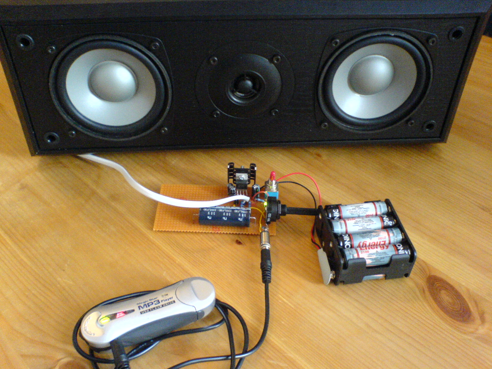

von Carsten P. (papa_of_t)
Falls es jemanden interessiert - hab mir gestern die Teile bei Segor
besorgt und zusammengelötet - schön einfach und es funktioniert! Ich
habe eine "Center-Box" von C. (die stand noch bei mir 'rum)
angeschlossen, da steht zwar 20W drauf aber so wie sie klang habe ich
sie wahrscheinlich schon überfordert - ab einer bestimmten Lautstärke
fängt der eingespeiste Sinus an zu "tröten".
In den Zusammenhang noch 2 Fragen:
1) welchen Pegel sollte ich maximal am Eingang anlegen, oder ist das
unkritisch? momentan habe ich so max. 2V (Peak-Peak) bzw. weniger, wenn
ich die Lautstärke 'runterdrehe.
2) Jetzt wo ich weiß, daß mein vorhandener Lautsprecher bei weitem nicht
ausreicht (spz. so im Bereich 100 bis 400Hz) - Worauf sollte ich bei der
Beschaffung einer neuen Lautsprecherbox achten? 2- oder 3 Wege? Je
größer der Tiefenlautsprecher, um so besser? :-) Möglichst mehr Leistung
als der Verstärker, um sie nicht zu überfordern?
So, jetzt hatte ich wieder etwas Zeit. Stromversorgung verbessert und
schon klingt das Ganze richtig gut! Einer von meinen Akkus war nicht
mehr ganz ok, dadurch gab es Spannungseinbrüche. Die Box klingt jetzt
auch für ihre Verhältnisse optimal denke ich, auch das Sinussignal steht
am Ausgang sauber und "wie 'ne 1" (ich hab mit Lastwiderstand 4 Ohm
gemessen) - Der Unterschied zu vorher ist hörbar und gewaltig. Die
Tiefen sind nicht üppig, aber wo soll es auch herkommen bei den doch
relativ kleinen (ca. 9cm) Lautsprechern. Stromaufnahme beim Sinus und
voll aufgedreht ca. 600mA -> bei ca. 10V also knapp 6 Watt, wenn man das
so rechnen kann (Der TDA wird zwar warm, aber man kann ihn noch
anfassen) - also laut genug ist mir das allemal.
Anbei noch ein Fotos, es spielt gerade die Serenade von Brahms :-)
von anworter (Gast)
Sehr schön !
Noch ein Tip:
Ich sehe nur Elkos auf Deiner Platine - gerade im Audiobereich werden
gerne Folienkondensatoren bis meistens 470nF eingesetzt (z.B. als
Koppelkondensatoren) da diese eine geringere Eigeninduktivität als Elkos
haben.
Wenn man Pech hat, bedämpfen Elkos die obere Grenzfrequenz bzw. werden
im oberen Frequenzbereich "taub".
Mein Fazit: Wenn Kondensator im Signalweg, dann Folienkondensator.
Die MKS-2 Reihe ist dabei die preiswerteste und schlägt für 470nF bei
Reich*lt mit 0.22€ zu Buche - also kein finanzieller Beinbruch :-)

von Axel R. (Gast)
>>Evtl. fall ich jetzt komplett auf die Schnauze
Autsch ;-))
@Carsten
Der PIN4 des Verstärkers sollte mit dem Minuspol des C4 den gemeinsamen
Masseanschluss bilden. hierher sind alle anderen "Minusleitungen"
getrennt heranzuführen. Von dort geht es zur Batterie.
C7 und C6 sollten keramische Kondensatoren sein.
C3 evtl. etwas größer (47uF) und C1 vlt. auch (10uF).
Folienkondensatoren sind immer toll - ich wage es nicht, einen
Klangunterschied ausmachen zu wollen.
Wichtiger ist konsequente, sternförmige Masseführung, damit keine
Spannungsabfälle auf einem Stück der Masseleitungen entstehen.
Die Anschlussleitungen zum Akkupack mach ruhig etwas dicker ;-))
Schön, dass es soo unkompliziert funktioniert hat.
[EDIT]
Ploppt der IC beim abschalten?
ok, die Hinweise mit der Masse und den Kondensatortypen werde ich
berücksichtigen, wenn ich das Layout auf eine Platine bringe.
@mpenza: Die Box werde ich sicher nicht selbst bauen, aber ich weiß
jetzt genauer, wonach ich suchen muß ;-)
