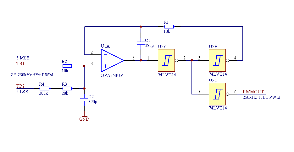

Meine Aufgabe besteht darin ein PWM Signal mit einer Frequenz von 250
Khz bereitzustellen! Ist das möglich ?
Also bei einer max.Frequenz des DCO von 8 MHz wäre da ja ne maximale 32
Schritte!
Jemand ne Idee vieleicht nen entsprechenden Quarz einsetzen und den
Timer steuern --> der ist doch unabhängig von der CPU , oder?

Gast #472758
Hallo Klaus,
hab mir mal eine Schaltung dazu überlegt. Du brauchst aber zwei
PWM-Ausgänge am MSP. Es ergeben sich 32 grobe Schritte mit je 32 feinen
Schritten, also 10 Bit Auflösung. C1 und C2 müssen vieleicht noch
angepasst werden.
