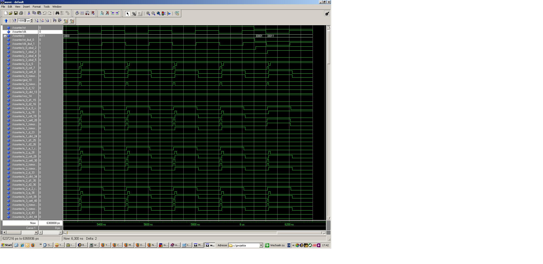

ich habe das Problem, dass das die Post-Fit Simulation sich nicht so
verhält wie ich mir das vorstelle. Wenn rst=1 ist dann stimmt das
Ergebnis, es ist 0. Aber wenn rst von 1 auf 0 wechselt, dann müsste y
immer noch 0 bleiben, doch es wechselt auf 1. Das paradoxe ist jedoch,
dass in der Behavieral Simulation alles richtig ist (y bleibt 0). Wie
kann das sein?

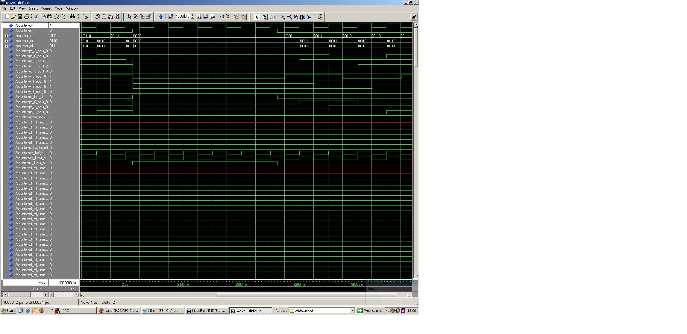

Ich habe selbst herausgefunden, dass das Designe nicht gut ist. (längere
Verzögerungszeiten, mehr Produktterme und register genutzt) Das
flankengesteuerte Designe funktioniert anstandslos. Nur eben diese
zustandsgesteuerten Latches machen Probleme. Mir ging es nicht mehr
darum ob das Designe gut oder schlecht ist, sondern nur noch den Fehler
zu finden. Ich habe jetzt mal ein paar post-fit simulations mit
unterschiedlichen Devices gemacht und herausgefunden, dass abhängig vom
Device es zu unterschiedlich (fehlerhaften) Ergebnissen kommt. Bei den
xc9572LX passierte das was ich am Anfang beschrieben habe. Beim xc9572VX
kommt nicht ma ein definiertes Signal heraus. Bei den neueren Devices:
Coolrunner-II, Virtex... geht es anstandslos, so wie das Designe
arbeiten müsste.

>Läuft es WIRKLICH in realer Hardware oder sieht nur die Simulation so
>aus, wie du sie dir in deinem falschen Verständnis als richtig
>betrachtest?
Nein, nur die Simulation sieht gut aus.
Schau es dir an! Ich hatte übrigens noch ein paar Ausgänge dazu gemacht
die die Zustände der Variablen anzeigen, das hat aber keinen Einfluss
auf das Ergebnis. (Hab ich ausprobiert.)
