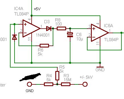

ich hab eine Frage zum TL084.
Ich möchte ihn im single-supply betreiben mit 5V Vcc+.
Nun habe ich eine hochohmige 2-4 Volt Wechselspannung am Eingang und
möchte mit einer einfachen Spannungsfolgerschaltung den positiven
Wellenteil mit Faktor 1 verstärken, also den OP als Impedanzwandler
betreiben. Was mit der negativen Halbwelle passiert ist mir egal.
Habe zur Verdeutlichung mal den Schaltplan angehangen.
Mein Ansatz war die negative Welle einfach über eine Diode zu "killen".
Allerdings hab ich dann immer noch -0,7 V während dieser Zeit an meinem
OP-Eingang. Im Datenblatt des OPs habe ich nichts darüber gefunden, aber
ich denke das das schädlich ist.
Habt ihr irgendwelche Tipps für mich? :)
Gruß Marcus
von Marcus W (Gast)
anlage vergessen... hier ist sie :)

von A.K. (Gast)
Es gibt OPs, die am Eingang ganz offiziell ein gut Stück ins Negative
fahren können. Am bekanntesten ist wohl der LM324. Ob das auch für den
TL084 gilt, verrät dessen Datasheet.
Da sollte etwas zur kleinsten Eingangsspannung irgendwo stehen.
Den Schmökes mit der Diode kannst du dir aber sparen - das passiert
auch, wenn du sie nicht benutzt.

Wenn ich die Diode nicht einsetz hab ich aber -4 Volt anliegen oder
nicht?
Ich find im Datenblatt nicht was ich suche. Ich kann ja nicht einfach
vom dual-supply ausgehen. Zum single-supply gibts da leider keine
Tabelle.
http://focus.ti.com/lit/ds/symlink/tl082.pdf

von Jadeclaw D. (jadeclaw)
Kleiner Tip, damit das überhaupt was wird:
TL064 vewrwenden. die 06er-Serie ist bis 3Volt herunter verwendbar. Was
die negative Halbwelle anbelangt, die dürfte in der Schutzdiode hängen
bleiben. Nur eben sicherstellen, dass der maximale Eingangsstrom nicht
überschritten wird.
Übrigens, die gleiche Methode wird in der AGC-Schaltung zum
DRT1-Empfangsmodul angewendet:
http://www.sat-schneider.de/download/Description%20of%20Eval%20Board%20%20for%20DRT1.pdf
