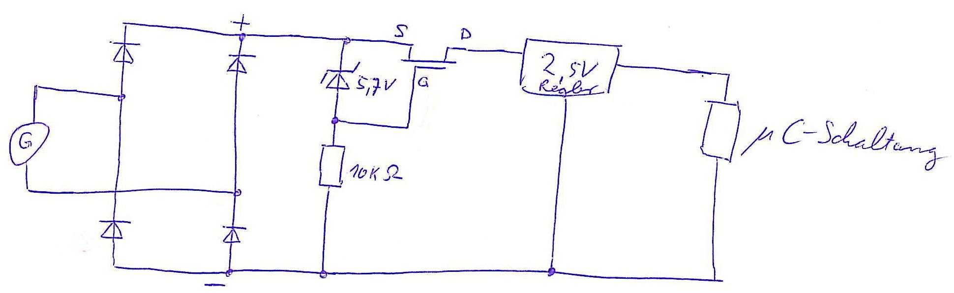

ich habe einen kleinen Generator, welcher zwischen 3V und 30V
produziert. Das Ganze wird dann von einem Vollweggleichrichter aus
Schottky-Dioden gleichgerichtet. Da ich einen µC damit betreiben will,
brauche ich 2,5V. Mit einem Low-Dropout-Spannungsregler komme ich bei
niedriger Spannung -> 3V gerade hin. Problem ist allerdings, das so ein
Low-Dropout nicht allzuviel mehr Eingangsspannung verträgt. Der Strom
bleibt immer im unteren mA-Bereich.
Jetzt meine Frage: wie kann ich die Spannung auf ca. 10 V begrenzen?
Ich habe mir gedacht, vielleicht mit einem weiteren Low-Dropout Regler
vornedrann. Aber wie reagiert der bei einer Spannung von unter z.B. 8V,
lässt der dann überhaupt noch was durch?
Weitere möglichkeit wäre vielleicht, die Spannung mit einem
selbstleitenden FET abzuregeln. Dazu stelle ich mir vor, ich stelle
einen n-Kanal-FET in die +-Leitung vor den Regler und nehme eine Z-Diode
(5,7V) und einen Widerstand (???10K) in Reihe direkt nach dem
Gleichrichter. Den Punkt zwischen Diode und Widerstand schließe ich dann
an den Gate vom FET an. Übersteigt die Spannung die Diodenspannung müste
doch das Potential am Gate ab diesem Zeitpunkt steigen und damit
abregeln! Hab das ganze mal als kleine Zeichnung drangehängt.
Mache ich da einen Denkfehler? Welcher FET-Typ ist ein selbstleitender
MOSFET?
Oder hat wer eine bessere Idee?
und Danke
Florian

Wenn du weißt, wieviel deine Schaltung wirklich braucht (so im
Milliwatt-Bereich), kannst du auch eine Z-Diode mit Vorwiderstand
nehmen.

Wie wärs damit? Ne Z-Diode parallel zum Spannungsregler begrenzt auf die
max. zlässige Eingangspannung. Als Vorwiderstand wird dann eine
Stromquelle benutzt, die auf den maximal benötigten Strom eingestellt
ist (hier ein paar mA).
MFG
Falk

von fieser, klugscheissender Rahul (Gast)
Könnte man die Z-Diode nicht mit einer Konstantstrom-Quelle á la JFET
ansteuern? Die würde aber eine höhere Eingangsspannung als 3V benötigen.

Wenn ich einfach ein Z-Diode parallel an den Spannungsregler anschließe,
zieht die die Spannung runter, soweit passts, aber dann belaste ich den
Generator, das mus doch eigendlich nicht sein, oder? Bisher hat noch
keiner bezug auf meinen Schaltungsvorschlag genommen. Was haltet ihr
denn von dem?
>Was haltet ihr denn von dem?
Wenn du die Schaltung mit dem FET optimierst, kannst du dir auch den LDO
sparen.

von S. W. (Gast)
> denn von dem?
Überhaupt nichts. Dich stört es, dass ein Schaltregler zu hohen
Eigenverbrauch hat, verwendest aber einen LDO mit zehnmal höherem
Eigenverbrauch.
Was für ein Typ ist der LDO? Die meisten streiken einfach bei solch
geringen Strömen, sprich, die Regelung funktioniert nicht.
Nimm ne Z-Diode oder meinetwegen eine Referenzspannungsquelle, einen
Längstransistor und eine Puffer-C.
Oder gleich Batterien oder Akkus, die du über den Generator auflädst.

Was ich noch außer acht gelassen habe ist, dass die Z-Diode am
Längsregler mit Transistor auch um die 5-10mA benötigt.
von Florian D. (fdsurfer)
Ja, das ist je nach Spannung richtig. Ist aber denke ich dennoch besser,
als wenn ich den Spannungsregler direkt mit einer Z-Diode schützen
würde. Wenn ich den Widerstand an der Z-Diode auf 100K erhöhe sind es
auch gleich nur noch 0,5-1mA, geht dann eben etwas länger bis die
Gatekapazität entladen ist
von S. W. (Gast)
Es geht darum, dass die Z-Diode einen Mindeststrom benötigt. Die
bekannte BZX84 ist z.B. spezifiziert bei einem Strom von 5mA. Bei zu
geringem Strom kommt es nicht zum Durchbruch.
irgendwie versthe ich das nicht ganz. Wenn der Zweig, indem die Z-Diode
liegt, so hochohmig wird, das weniger als 5mA fließen würden steigt die
Spannung an dem zwischenpunkt nicht an???
