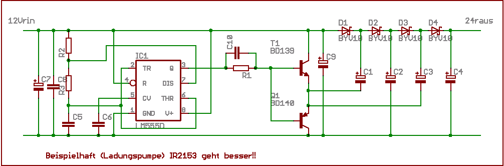

Ich hab das Problem das ich 24V aus einer ganz normalen 12V autobatterie
herausbekommen möchte und bin nun auf der Suche nach einem Schaltplan
für einen DC/DC Converter!
Könnte mir da irgendwer helfen? Links zu verwandten Themen bzw. Links zu
Schaltplänen etc. würden mir sehr weiterhelfen!
Danke vielmals bereits im voraus!
mfG, Geri

von Stefan (Gast)
Siehe Anhang
von Christoph Kessler (db1uq) (Gast)
Suchbegriff step-up converter
z.B auch LM2577:
http://www.national.com/ds.cgi/LM/LM1577.pdf
8-10 Watt macht etwa 1A bei 12V, wenn man einen Wirkungsgrad von ca 80
Prozent annimmt.
von Stefan (Gast)
Nachtrag:
Für diese Schaltung kannst du verschiedene Schaltregler einsetzen die
alle gleiche Pinbelegung haben.
Die Angegebene Drossel bezieht sich auf den typ LT 1270.
Für kleinere Leistungen Drossel eventuell anpassen, bzw arbeiten die
verschiedenen Schaltregler Typen mit versch. Schaltfrequenzen.
Typ  : LT 1070,  LT 1071,  LT 1170,  LT 1171,   LT 1270
Pout : 50W       25W       50W       25W        100W

von Axel R. (Gast)
bei der geringen Leistung könnte man auch was aus der Bastelkiste
nehmen.
Wird aber unstabilisiert, groß und "schwer" ;-))
Ein Simpelswitcher ist schon die richtige Wahl.
axelR.

von Axel R. (Gast)
@geri
die Schaltung ist beinalt.
lief seinerzeit mit B555 als Taktgeber und KT818/819 als
Transistorpärchen.
Damit haben wir aus 6V 12 gemacht (Trabbi).
Die Elkos waren 2200uF/16V. DIe R's am 555 sind so eingestellt, das das
Tastverhältnis ca 50% beträgt. Schottkydioden hatten wir nicht, sollte
man evtl nehmen. Da 4Stück in der Schaltung drinne sind, addieren sich
die Spannungsabfälle etwas. Germaniumdioden wirst Du ja keine haben :-))
