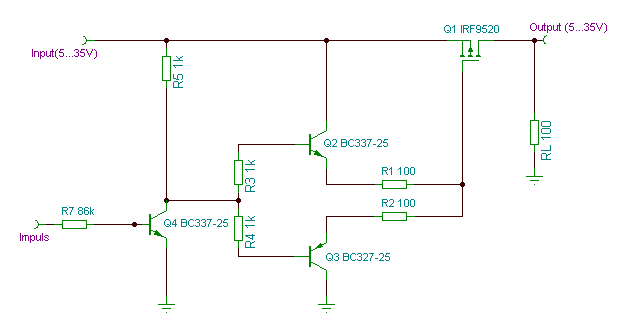

will einen FET definiert auf High = +5V und LOW = 0V ziehen.
Will nun den Kollektorstrom Ic begrenzen deshalb die zwei R's, nur bei
deren Dimensionierung habe ich ein Problem.
Kann man sagen das Gate liegt im Einschaltmoment auf +5V und der
Widerstand ist somt R = +5V/Ic ?
Danke,
von johnny.m (Gast)
Wozu zwei Gatewiderstände? Einer reicht völlig. Was Du aber begrenzen
musst ist der Basisstrom der Bipolar-Transistoren! Wenn Du "IN" auf GND
ziehst, nimmt Dir der pnp das verdammt übel. Und wenn "IN" auf +5V
kommt, raucht der npn ab...
von Matthias (Gast)
@jonny:
wenn "IN" auf 0V kommt, raucht der pnp ab...
nimm nicht die emitterschaltung, sondern die kollektorschaltung..
=> anhang

von trude (Gast)
@matthias, die Funktion der Kollektrorschaltung ist mir nicht ganz klar
wenn ich z. b. +5V am Eingang anlege, nun muss ich doch wissen welches
Potential ich am Emitter habe, beim NPN 0,7V niedriger und beim PNP 0,7V
höher bezogen auf die Basis.
Woher weiß man dass? oder nimmst du einfach einen Startwert?

von gast (Gast)
aber wenn ich einen Basisstrom festlege über einen Widerstand (R1, R2)
habe ich doch immer einen Spannungsabfall und beide Transistoren leiten
von Matthias (Gast)
@gast:
Das ist ja auch eine andere Schaltung!!! Du hast in deinem Bild eine
Emitterschaltung und keine Kollektorschaltung.
Deshalb wird ja die Koll.schaltung verwendet.
von gast (Gast)
dann gehts nur mit der Kollektorschaltung?
von Matthias (Gast)
das will ich nicht sagen, aber diese schaltung ist sehr schnell im
umladen der gatekapazität. und darauf kommt es ja im sinne eines hohen
wirkungsgrades an.

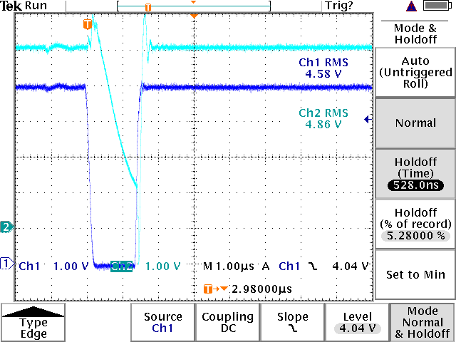

von trude (Gast)
ja genau er schaltet nicht sicher auf 0V runter, hier mal bei RL = 1
kOhm
Ch1: Steuersignal Impuls (Monoflop)
Ch2: Ausgangssignal Output (Drain von Q1)
von anworter (Gast)
Wenn Du CH2 meinst - der schaltet doch schön auf 0V !?

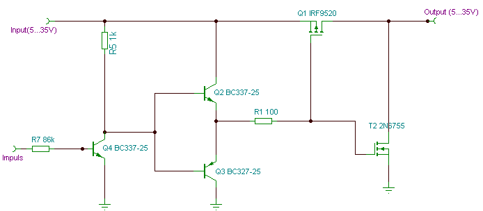

von Matthias (Gast)
Ja, das ist richtig. das kann er ja auch nicht. der Transitstor kann nur
auf UB schalten!!!! Wenn du das auch noch möchtest, dann musst du
ZUSÄTZLICH noch einen N-Kanal FET folgendermassen anschließen:
SORCE auf Masse
DRAIN auf schaltungsausgang (das drain des schon vorhandenen
transistors)
GATE ans gate des schon vorhandenen transistors.
von Matthias (Gast)
gucke dir mal das bild "inverter in cmos technik" an. genau sowas
brauchst du  am Ausgang.
http://de.wikipedia.org/wiki/Inverter

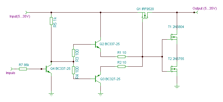

von trude (Gast)
wie ich dich jetzt richtig verstanden habe, meinst du dass wie im
Anhang?
Ich muss einen kompletten Spannungsausfall simulieren, für mehrere
Eingangsspannungen (+5V bis +35V)

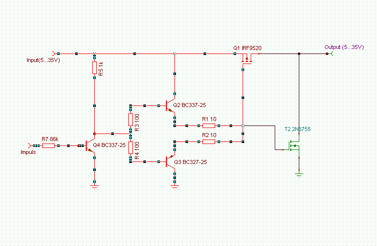

von Walter (Gast)
T1 weg und der Ausgang ist zwischen den beiden anderen FETS
von Walter (Gast)
äh, Q1 meinte ich
von trude (Gast)
ja aber dann bräuchte ich die ganze Beschaltung vornedran doch nicht
von Walter (Gast)
Die Beschaltung davor ist, damit die Gatekapazität der FETS möglichst
schnell   entladen wird
von trude (Gast)
sorry mein Fehler T1 muss weg und dann passt dass mit CMOS-Inverter
überein
von Matthias (Gast)
du sollst R3 und R4 weglassen!!!!
und die beiden transistoren Q3 und Q2 emitterseitug verbnden, und von
diesem entstandenen knotenpunkt EINEN widerstand R1 oder R2 richtung der
beiden gates...
Man...
von trude (Gast)
@Matthias
sprich so, aber jetzt gibts noch ein Problem die meisten MOSFETs
vertragen nicht mehr wie Ugs = 20V
von Matthias (Gast)
richtig soweit. das funktioniert für eingangsspannungen kleiner 20V
auch dein einwand mit 20V ist richtig.
hier musst du wirklich beide transistoren getrennt ansteuern.
deshalb würde ich die verbindung der beiden GATES der fets wieder
trennen und eine getrennte ansteuerung für die fets bauen..
bsp für den P-fet eine ansteuerung nach anhang.
und für den N-fet eine weitere ansteuerung, ähnlich der für den p_fet

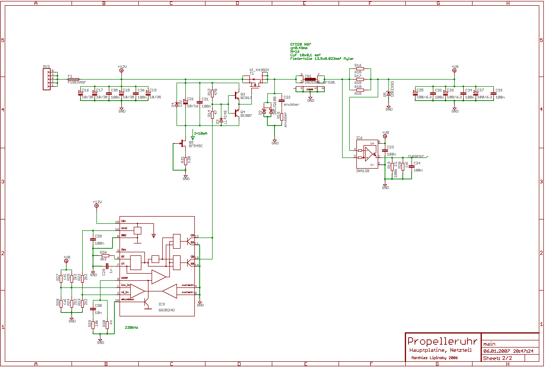

von Matthias (Gast)
Hier nun ein Entwurf von mir mit folgenden Daten:
Uin: ca 8...24V
Uout: 5V, max ca 2,5A
Der angegebene FET wurde allerdings durch einen anderen Ersetzt. Hier
siehst du meine Lösung zum Problem der Gatespannung.
von Ingo E. (ogni42)
Wenn Uin 24 Volt beträgt fließt aber ein knackiger Strom von 225mA über
D4, D3 und R14 sowie die Transistoren im 3524 nach Masse. Ist im Mittel
zwar nicht so schlimm, aber verkraften das die Bauteile (insbesondere D3
und D4)?
von Matthias (Gast)
@ingo:
dieser Strom fließt aber nur während 5/24 = 20% der zeit, also sind es
nur 47mA
@Matthias
Nicht ganz. Die Leistung ist im Mittel nur 1/5 aber der Spitzenstrom
wird erreicht. Mir ging es mehr darum, ob die 1N4148 und die Zener mit
dem Spitzenstrom zurecht kommen. Die Leistung ist im Mittel ja nur
31.5mW bzw. 540mW (wobei man bei der Zener dann schon einen 1.3W Typ
nehmen sollte).
