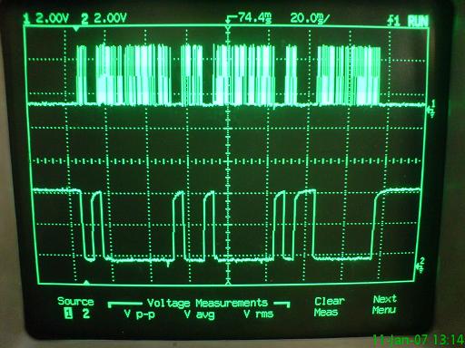

Ich habe eine Frage. Und zwar habe ich mir eine Schaltung aufgebaut
(siehe Anhang), die mit einem TSOP1736 und einer IR-Diode bestückt ist.
Als Signal lege ich ein Byte von meiner UART des Mega8 an. Im Anhang
habe ich ein Bild vom Oszi. Das obere Signal entspricht dem angelegten
Signal und das untere dem vom TSOP empfangenen Signal. Nur "stört" mich,
dass die Flanken des empfangenen Signals nicht schön sind.
Da die Reichweite der Verbindung bis zu 15m sein soll, fürchte ich, dass
diese Flanken zum Problem werden könnten.
Liege ich da richtig in meiner Annahme? Wenn ja, was könnte ich da
machen, um diese Signale zu "verschönern"?
Vielen Dank für eure Hilfe!!
mfg
Andy
Gast #473888
Das liegt daran, das die Leitung (Kabel, Leiterbahn...) die du
"Data-TSOP" genannt hast, eine Kapazität gegen Masse darstellt.
Wenn die LED sendet, und der TSOP demzufolge LOW ausgibt, kann er diese
besagte Kapazität über seinen internen Transistor (siehe dein Block
TSOP) schnell auf LOW ziehen, siehe dein Bild: steile neagtive Flanke.
Geht die Sendeled aus, so geht der TSOP-interne Transistor aus und diese
Leitungskapazität wird jetzt über den internen Widerstand (im Block
TSOP) auf Betriebsspannung geladen, das dauert natürlich... schlechte
Flanken..
Du hast demzufolge folgende Möglichkeiten:
-parallelschalten eines externen Pull-Up Widerstand, aber Vorsicht,
diesen     zusätzlichen Strom muss der interne Transistor können=>
Datenblatt max. Strom
- Die Leitung "Data-TSOP" sehr kurz halten und danach (irgendein)
Logikgatter (UND,ODER....) als Treiber einbauen. Diese Treiber haben
haben auch für das "auf Plus schalten" einen Transistor...

Gast #474057
@Andre:
Fragestellung lesen und Oszibild angucken, und erkennen dass die 36kHz
offensichtlich drauf sind, sonst würde der TSOP garnichts ausspucken..
tut er aber..
es geht nur um Flankensteilheiten hier....

(Firma: TravelRec.) Persönliche Seite #474497
Lies! denn hier keiner mehr die vorhergehenden Antworten? IST DOCH ALLES
GEMACHT MIT DER MODULATION! Es geht nur um die Flanken des TSOP. Und die
sind soweit okay, daß wenn man daran ein UART hängt, daß dieses in der
Lage wäre, einen korrekten Datenstrom zu lesen. Dafür sind die Flanken
gut genug!
