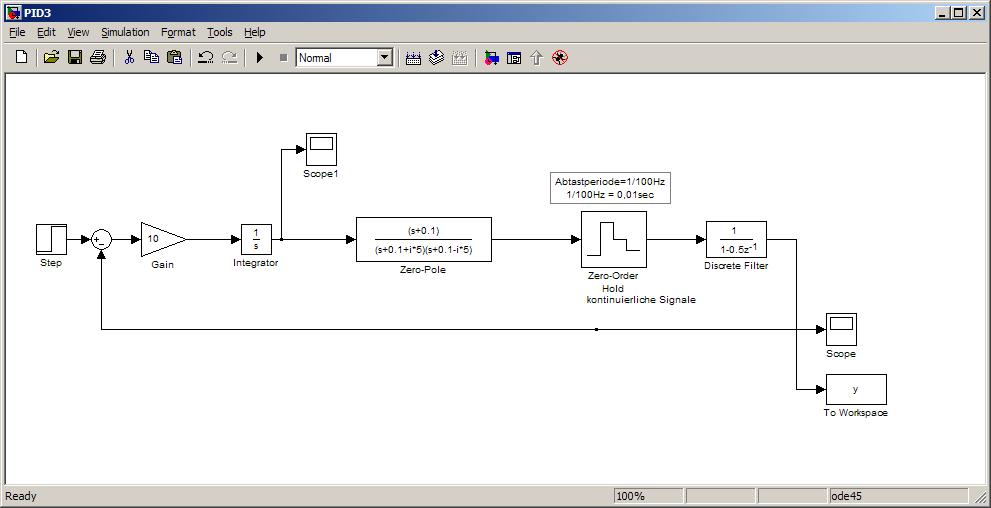

Ok ich habs mal in SIMULINK folgendermaßen eingegeben: siehe Bild
#474802
Brauche ich da wirklich ein DISCRETE FILTER, oder reicht da das ZERO ORDER GLIED?

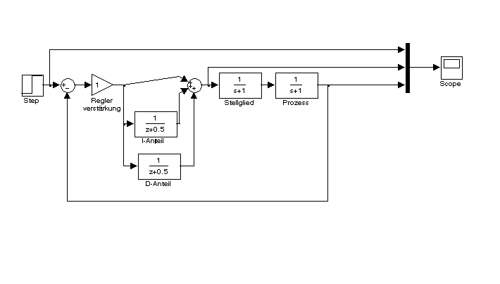

so wie ich dich verstanden habe, willst du deine strecke (beide oben gegebenene glieder in reihe) als analoge regelstrecke mit nem digitalen regler simulieren? werde mal was in matlab vorbereiten damit ich das zeigen kann
#474880
So würde ich das simulieren. Die beiden hinteren Blöcke müssen mit exakten Werten deiner Strecke/Stellglied hinterlegt werden. Vorne da ist der PID-regler diskret aufgebaut und muss noch mit werten hinterlegt werden(deshalb steht jetzt irgendwas drin) diese werte musst du mit der z-transformation deines exakten anaolgen(PID)Reglers ermitteln!!
#474922
Danke Matthias. Warum ist bei dir der I-Anteil sowie der D-Anteil gleich?
#474929
weil ich keine werde für deinen regler habe: also werte für dort auszurechnen, brauch man die intragtionszeitkonstante, die vorhaltezeitkosntante sowie die abtastzeit des reglers. die werte in der strecke sind ja auch gleich, weil ich keine konkreten angaben habe. du hast sie ja nur mit K1,K2,T1 bezeichnet.

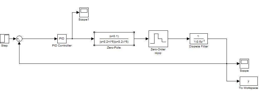

Macht man diesen digitalen PID Regler genau so? Welche werte könnte man für die PID Glieder verwenden?
#475201
Hab mal noch einwenig experimentiert. So könnte man doch auch einen digitalen PID Regler aufbauen oder? Durch das ZERO ORDER GLIED und das DISCRETE FILTER Glied macht man doch das digitale Signal, oder?
#476044
Nicht ganz. Um aus einem anaolgen Signal ein digitales zu machen, braucht man einen Abtaster gefolgt von einem Halteglied. Das zusammen nennt man "Sample and Hold"-Stufe. Dadurch wird das analoge Signal zu exakten Zeitpunkten (Abtastfrequenz fa) "eingefangen". Das brauchst du bei Matlab nicht extra in Form von Blöcken berücksichtigen. Du kannst einfach, wie in meinem Bild, eine "diskrete transfer function" vor eine kontinuierliche Übertragungsfunktion (transfer function) setzen. In den anzugebenden Koeffizienten bei der discrete transfer function ist die Abtastfrequenz SOWIE die Form des Übertragungsverhaltens (P, PI, PID...) enthalten. Zu deiner Frage bzgl. der Werte für eine stabile Arbeitsweise: Das kommt auf die Übertragungsfunktion der Strecke und den Anforderungen an die Regelung an. Da du eine IT1-Strecke hast, reicht es aus, einen P-Regler zu verwenden, um KEINE bleibende Regelabweichung zu bekommen. Würdest du hier einen PI-Regler verwenden, so entsteht eine instabile! Struktur.. Und der D-Anteil eines Reglers wird nur bei ganz bestimmten Streckentypen/Anforderungen eingesetzt, da dieser Differenzierende Anteil hochfrequente Störungen erzeugen kann...
