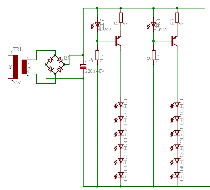

Um es (vorerst) abzuschließen: wenn ich eine Schaltung wie im Anhang
baue, brauche ich mir keine Gedanken um eine "Schutzschaltung" für jede
einzelne LED machen, richtig?
Vielen Dank,
Munir
Gast #475385
bei mir würde das etwa so aussehen wie im Anhang aussehen.
Die 51 Ohm Emitterwiderstände legen den Strom fest.
R = (Uled [die an der Basis] -Ube) / I
Bei roter LED mit Uf = 1,6V und Transistor mit Ube 0,6V wären es eben
1,6V-0,6V = 1V / 20mA = 50 Ohm.
Eingangsspannung dürfte bei 24V Trafo bei ca. 32V unter Last liegen,
Spannungsabfall an der Schaltung ist minimal ca. 1,5V, ich würde also
mit nötiger Regelreserve maximal 7 LED mit Uf = 3,7V in einen Zweig
hängern.
Der BD242 o.ä. ist nur so dick, damit er im Kurzschlußfall die
Verlustwärme (32V * 20mA = 0,65W) ohne Zusatzkühlung los wird.
Wenn der Kram noch gesteuert werden soll, einen npn (Uce min. 40V !!!)
zwischen Basiswiderstand und - einfügen, 3,3k Basiswiderstand und ab an
den AVR oder ähnlich.
Gruß aus Berlin
Michael
OP #475479
Falk wrote:
> @ Munir Husseini
> Ja.
> MfG
> Falk
Hallo Frank,
vielen Dank. Ich denke, ich bin jetzt ein ganzes Stück weiter. Michaels
Ansatz gefällt mir sehr gut. Durch die weiteren Ausführungen in diesem
Thread hat sich mein Verständnis in Sachen LED treiben entschieden
verbessert.
Viele Grüße,
Munir
OP #475518
Falk wrote:
> Mein Name ist zwar Falk und nicht Frank, aber seis drum ;-)
Oh je. Ich war wohl sehr in Gedanken... tut mir leid.
> Das mit der Stromquelle kann man noch vereinfachen. Nimm nen LM317 + 1
> Widerstand. Schaltung ist im Datenblatt.
Ah, jetzt versteh ich, was Du mir schon vorher sagen wolltest. Der LM317
ist deutlich kleiner als der Transistor und die Schaltung ist sehr
einfach. Dann stabilisiere ich die Spannung für alle Stränge auf 35V und
benutze in jedem Strang einen LM317 zum Stromregeln.
Vielen Dank und Gruß,
Munir
