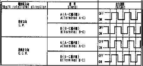

Ja ich habe kurz mit dem Ohmmeter nachgemessen und festgestellt, dass
tatsächlich immer A und B entweder hoch oder tief sind. Eigentlich bin
ich davon ausgegangen, dass es sich um einen "normalen" Encoder handelt,
der in allen 4 Zuständen rastet, erst anhand des Datenblatts (beiliegend
ein Ausschnitt) bin ich stutzig geworden. Diese Art von Encoder wird
"incremental" genannt. Bei meiner Suche wurde ich dann im oben erwähnten
Thread fündig.

Gast #478027
Hi!
Mal eine blöde Frage, erzeugt dein Encoder nun saubere Impulse oder
nicht?
Das encoder.jpg sieht jedenfalls gut aus. Wenn du das gemessen hast ist
dein Code Mist, wenn nicht musst du besser entprellen.
Industrieencoder musst du eigentlich überhaupt nicht entprellen.
Viel Erfolg, Uwe
