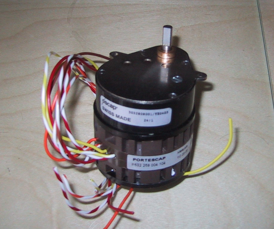

Ausserdem das Problem mit der Auflösung der Z-Achse. Gibt es Getriebe
speziell für Schrittmotoren?

>Gibt es Getriebe speziell für Schrittmotoren?
Nicht, dass ich wüsste.
Warum auch?
Schrittmotoren kann man auch als Getriebe benutzen...

Bitte erklären. Wenn 360°=65mm in 100 Schritten durchfahren werden, habe
ich eine Auflösung von 0.65mm. Wie kann ich sie auf <0.1mm verbessern?
Gast #478109
Als Getriebe:
Man hat eine Drehzahl von einem anderen Motor.
Mit Hilfe einer Drehzahlmessung und entsprechender Elektronik
(Rechenwerk+Treiber) kann man dem Schittmotor zu der anderen mit einem
"einstellbaren" Übersetzungsverhältnis betreiben.
>Bitte erklären.
Hab ich...
Sowas bewerkstelligt man auch gerne per Microstepping...
Oder in Hardware: andere (kleinere) Steigung der Gewindestange wählen.
