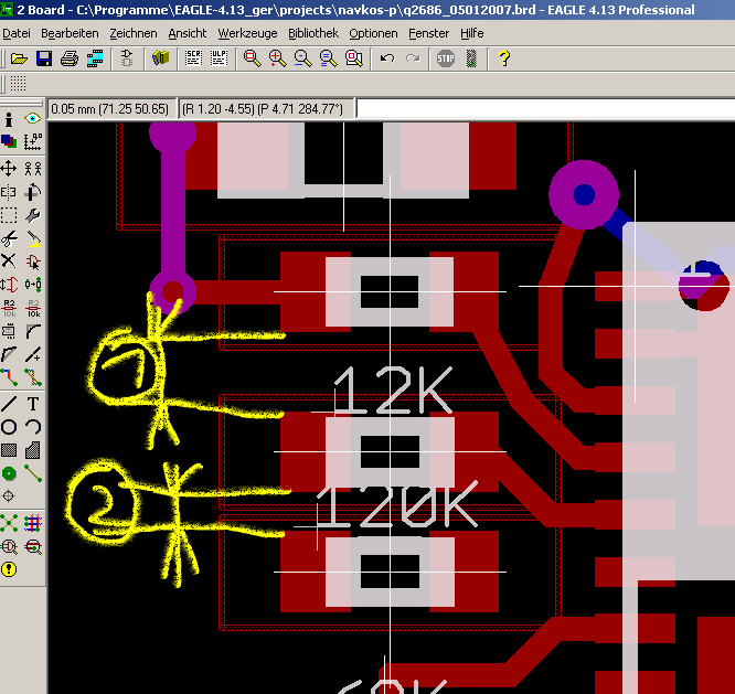

Markiert die Umrandung im Layer "tkeepout" den minimalen Abstand der
Bauelemente zueinander?
Das wird ja sicherlich in erster Linie mit den technologischen
Möglichkeiten des Bestückers zusammenhängen.
Kann ich Abstand"2" (siehe Bild im Anhang) machen, sind 0.3mm an der
schmalsten Stelle, 1mm origin<->origin. Oder zwischen den Bauteilen
lieber mehr Platz vorsehen (im Bild als Abstand"1" gezeichnet), als
Tkeepout vorschlägt?
Wie haltet ihr das mit den Abständen?
Danke
AxelR.
So habe ich das Handbuch bis jetzt auch verstanden. (Oder war das
tRestrict?).
Abstand 2 sollte eigentlich keine Probleme bereiten.
Da führt dann aber vermutlich auch keine Leiterbahn mehr zwischen durch.

geht eher ums maschinelle bestücken. Ätzen ist kein Problem für die
Herrn.
Ich ruf morgen gleich als erstes da mal an und frage.
Heut ist der Tag eh vorbei - dachte, jemand hätte weiterreichende
Erfahrungen, wie dicht die Bestücker bestücken können und ab wann die
einem die Platinen um die Ohren hauen, oder gegen Aufpreis das
Hühnerfutter mit der Hand setzen.

die Bestückungsgenauigkeit eines halbwegs aktuellen Bestückers sollte
ausreichen (3 Sigmawert für Chips: +/-50µm)!
Kritisch ist vor allen Dingen der Abstand zwischen den Pads. Der
Mindestwert ist abhängig von der aufgetragenen Lotpaste. Bei jedem
Bauteilanschluss ist auf einen ausreichenden Abstand zu achten, so dass
während des Reflow-Prozesses zwei separate Lötstellen bei geringer
Ausbreitung des Lotes durch die Bestückung der Komponente entstehen.
Darüber hinaus muss die angewandte Schablone ebenfalls berücksichtigt
werden. Der maximale Abstand zwischen den Pads ist begrenzt, da beide
Bauteilanschlüsse vom Kupfer abgedeckt sein müssen, so dass eine stabile
elektrische Verbindung gewährleistet ist. Außerdem müssen sich die
Anschlüsse in der Lotpaste befinden, deren Menge so festzulegen ist,
dass während des Reflowprozesses eine gewisse Selbstausrichtung der
Komponente möglich ist. Diese Werte bezeichnet man ebenfalls als
'belegter Bereich' bzw. als die Fläche, die für ein Bauteil erforderlich
ist, um
seine Funktionalität ohne Beeinflussung anderer Komponenten oder Störung
des Prozesses zu garantieren. Der Abstand zwischen den Chips liegt bei
einem 0402 normalerweise bei 1.6x0.8 mm. (IPC 7351)
Das Bild zeigt ein gutes und ein schlechtes Layout...
mfG nitraM

Kein Problem, sagt meine Bestücker. Geht, wie abgebildet. Nur um den IC
brauchen sie etwas mehr Platz. Wegen der optischen Kontrolle.
