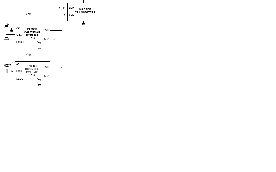

#931850
ich bin nun etwas durcheinander bezüglich dem korrektem anschliessen
eines Uhrenquarzes an einem Mega128.
Ich habe den Quarz einfach drangehängt und es schien zu laufen jedoch
recht ungenau ~10.20 Sec. pro Tag nun habe ich einen Trimmkondi
dranhängen jedoch ohne Erfolg.
Nun habe ich mir mal die PCF8583 Sheet angeschaut und gesehen, dass dort
der Kondensator gegen Vcc angeschlossen ist.-->siehe Anhang.
Ich habe bei meinem Versuchsaufbau den Trimmkondi gegen Masse
angeschlossen ist das eventuell der Fehler warum es immer noch ungenau
läuft?
Thomas
#931852
Wenn du den Kondensator an den Mega128 anschliessen willst, empfiehlt
sich ein Blick in das Datasheet oder die Application Notes eben vom
Mega128. Nicht in das vom PCF8583. Da können durchaus unterschiedliche
Oszillatortypen am Werk sein.
Für's Trimmen verwendet man ggf. einen C gegen GND. Aber wenn man nicht
grad ein sehr genaues Frequenznormal parat hat, ist Trimmung per
Software einfacher. Einmal messen wieviel die pro Tag falsch geht und
das dann schlicht einrechnen.
#931942
@Andreas,
ich bin auch schon auf die Idee gekommen inst sheet der mega128 zu
schaun jedoch finde ich zur Beschaltung keine genauen Angaben.
Beim XTAL1/2 ist es genau beschrieben Quarz und dann 2 Kondensatoren
gegen GND.
Aber zur Beschaltung von TOSC1/2 steht nicht detailiertes zumendest was
das hardwaremässige angeht.
Die Bits die ich setzen kann mir internen Kndensatoren etc bringt keine
Verbesserung.
Natürlich könnte ich das ganze auch per Software machen aber das ist
nicht mein Problem.
Ich hätte erwartet, dass wenn ich einen Kondensator am Quarz anschliesse
das ich eine Veränderung bemerke jedoch Fehlanzeige.
Daher die eigentlich Frage bezüglich der Beschaltung des PCF's da ich
dort die korrigieren konnte und das muss ja auch beim Mega möglich sein.
Also hat schon jemand Erfahrung und kann mir sagen wie er den
Kondensator angeschlossen hat gegen Vcc oder GND und an TOSC1 oder 2.
Würde mich freuen.
Die Beschaltung des PCF Quarzes gegen Vcc könnt auch etwas mit der
Pufferung der Daten zu tun haben bin mir aber nicht sicher.
Thomas
#931954
Bischen was steht in der Application Note AVR134. Dass also der Mega128
interne Lastkapazitäten hat geht aus Datasheet und ANs hervor. Aber vom
Trimm-C steht da auch nichts. Wird aber trotzdem klar, denn TOSC1 ist
der Eingang des Oszillators, ergo gehört der C dort hin, gegen GND.
Pech ist, dass du damit u.U. nur in eine Richtung ziehen kannst, wenn
die internen 36pF schon zu gross sind. Dann musst du auf einen neueren
Mega umsteigen, der keine Cs drin hat. Oder auf einen Quarz der besser
passt.
