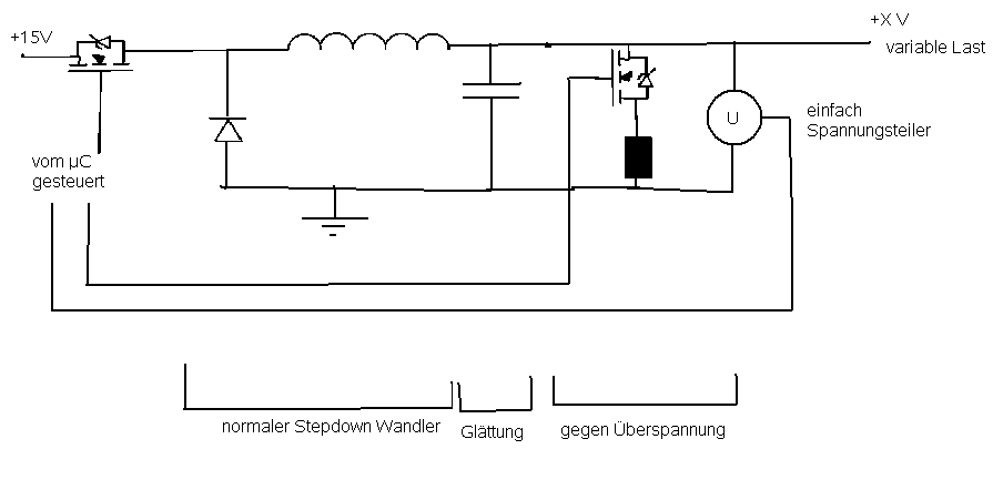

Ich habe vor, mir ein Netzteil mit einem Mikrokontroller zu bauen.
Dazu soll die Eingangsspannung von 15VDC mit Hilfe einer PWM
variabel heruntergesetzt werden.
Weil sowohl die Last an dem Ausgang variabel sein kann als auch die
Spannung einstellbar sein soll, weiß ich nicht wie man das Verhältnis
der ON/OFF-Time der PWM berechnen soll.
Mfg Dieter

Allgemein berechnet man die Ausgangsspannung bei einer PWM:
U_a = (t_leitend / t_gesamt) * U_e
U_a : Ausgangsspannung
U_e : Eingangsspannung
t_leitend : Leitdauer des Transistors
t_gesamt : Periodendauer der PWM, also t_leitend + t_sperrend
Dies gilt jedoch nur für den Fall, dass deine Last am Ausgang konstant
bleibt.
Für eine variable Last musst du eine Regelung implementieren, damit der
µC immer den vorgegebenen Spannungswert am Ausgang einstellt.
Mein Vorschlag wäre hier ein PI-Regler, der dafür sorgt, dass keine
bleibende Regelabweichung entsteht.
Mein erster Vorschlag wäre mal, nach Regelungstechnik zu googlen bzw.
bei Wikipedia zu schauen.

> Uaus(wird im uC definiert),
Du musst unterscheiden zwischen dem Uaus, dass vorgegeben
wird und dem Uaus das sich durch die tatsächliche Last
einstellt. Wenn das Uaus in deiner Schaltung sich nicht
durch unterschiedliche Last ändern würde, bräuchtest du
ja nicht nachregeln.
Siehs mal so:
Der Benutzer gibt sein Wunsch Uaus vor.
Durch die Last stellt sich jetzt aber bei einer bestimmten
PWM ein bestimmtes Uaus ein. Aufgabe der Regelung ist es
nun, die PWm so nachzuregeln, dass sich Uaus_tatsaechlich
an Uaus_wunsch angleicht. Also ich würde dazu ganz einfach
Uaus_tatsaechlich messen und nicht den Umweg über irgendwelche
I gehen.

Die Ausgangsspannung brauchst du auch nicht (direkt) berechnen. Die
musst du dir festlegen, wie groß die sein soll. Der Atmel hat dann die
Differenz zwischen Soll- und Istwert zu bilden, und abhängig davon das
Tastverhältnis (t_leitend zu T_gesamt) zu ändern. Diese Berechnung (von
Regeldifferenz zun Tastverhältnis) erfolgt ( da im ATMEL realisiert)
mittels einer sogenannten Differenzengleichung!! Dazu ist eine konstante
Abtastfrequenz (Takt für den ADC zum Messen der Ausgangsistspannung)
notwendig.
Somit wird mit jedem neuen (Abtastwert) ein neues Tastverhältnis für den
Transistor mittels der Differenzengleichung errechnet. Die
Differenzengleichung hat in etwa folgende Form:
d(n) = k1*e(n) + k2*e(n-1) + k3*d(n-1)  (...)
Das ermitteln der Koeffizienten erfolgt über eine Transformation...
Im Anhang ist das Problem mal regelungstechnisch aufgemalt..
regelungstechnische Grüße...
nicht zwingend. es ist sinnvoll die "phase and frequency correct pwm" zu
nutzen und immer beim timerüberlauf (genau in der mitte der pwm) den
adc-wandler zu starten.. somit sind weitere filtermassnahmen nicht
wzingend notwendig..
