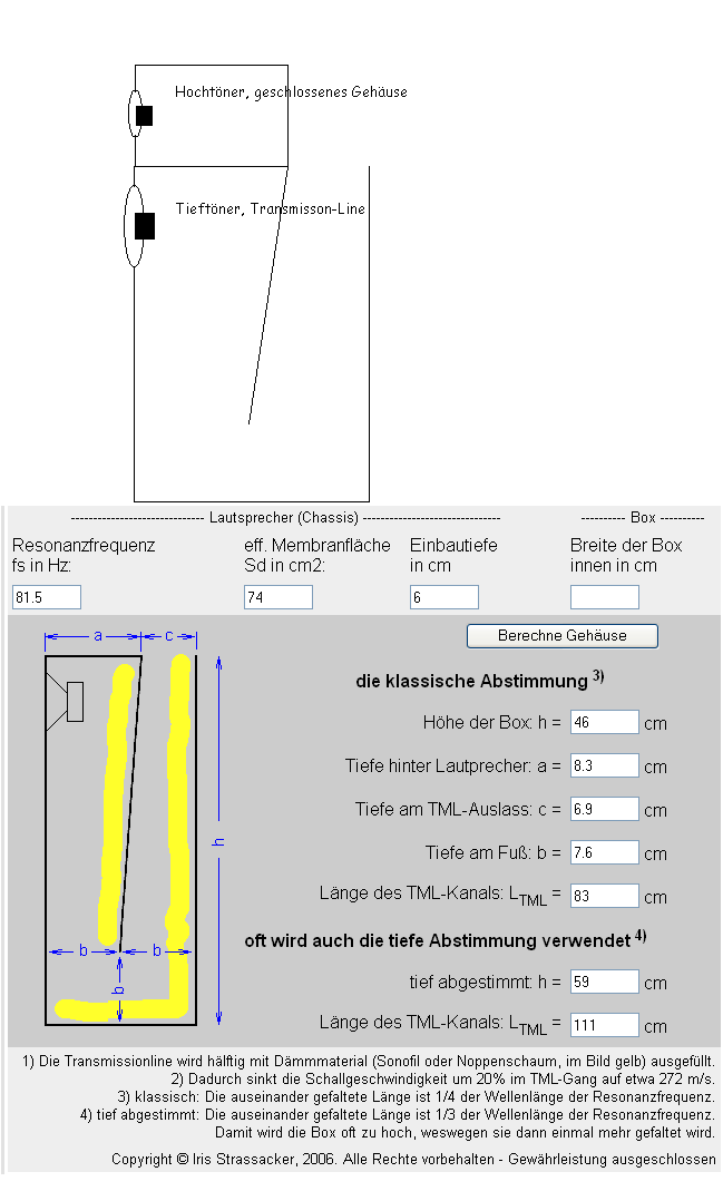

Transmissionline ist eigentlich eine Box für Breitbänder, da müßtest Du
wahrscheinlich den Hochtöner in ein eigenes Gehäuse draufstellen sonst
dürfte er die Berechnung ziemlich komplizieren.

Nachdem ich mich also mit der oben genannten Seite beschäftigt habe, bin
ich zu dem Schluss gekommen, dass ein Transmission-Line Gehäuse
vielleicht ganz gut wäre und auch die anderen übertrumpft.
Ich hab das ganze dann mal mit Paint aufgezeichnet und angehängt.
Was meint ihr?

Ich vergaß:
Da ich nicht an das Problem der überhöhten Größe komme, wollte ich die
tiefe Abstimmung der Transmission Line verwenden. Sie sprechen davon,
das könnte zu groß werden, tut es hier aber nicht. Daher: untere Werte
angucken im Bild

TL Gehäuse würde ich vergessen, das ist nur schwer abzustimmen. Am
besten ein einfaches geschlossenes Gehäuse nehmen. Pi mal Daumen
geschätzt 15L.
