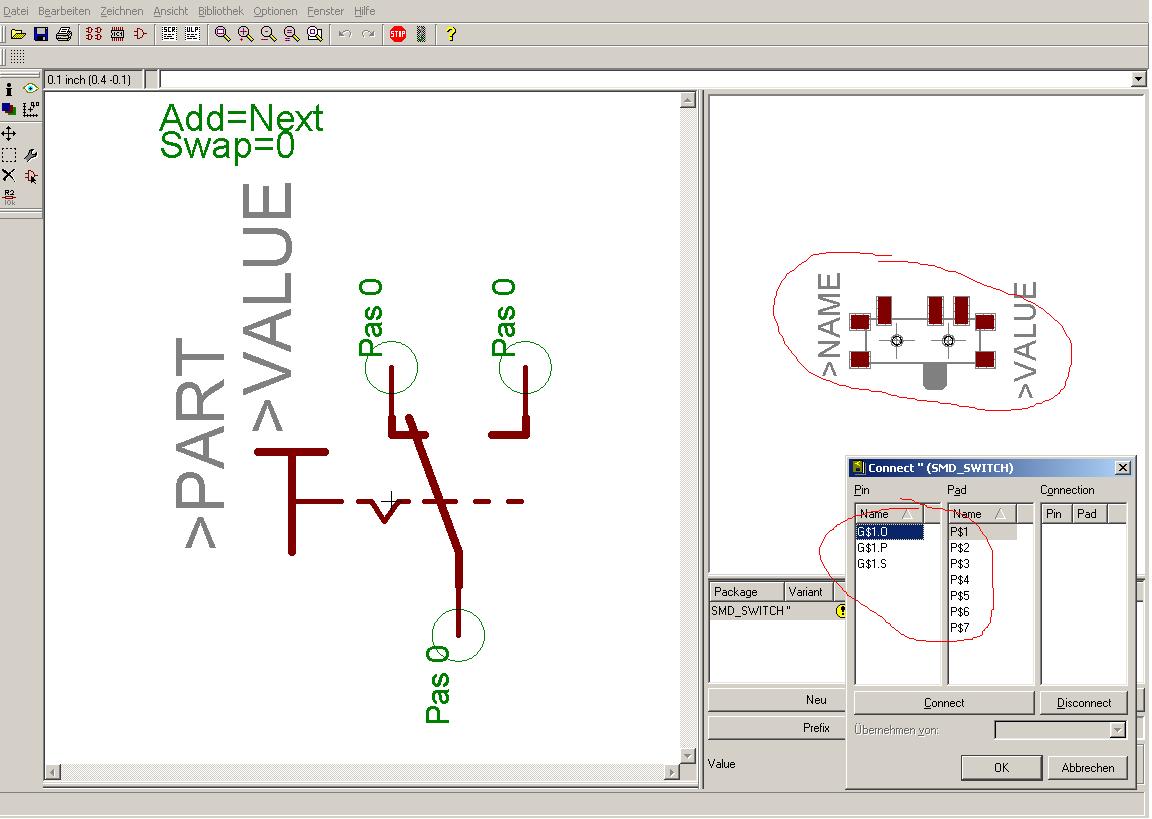

Gast #477330
Ich weiß nicht, welchen Pin ich mit welchen verbinden soll....
Wie ihr dem Screenshot erkennen könnt, stehen da jede menge
Pads, ich weiß nicht welches welches ist :(
Das ist mein Problem, und mit benennen geht es nicht
Gast #477332
Das "Connect"-Fenster wieder schliessen.
Dann das "I"-Icon anklicken (Information über irgendwelche Sachen).
Damit kannst du die Bezeichnung der Pins des Schaltersymbols
herausfinden.
Genauso auch mit den Pins des Footprint.
Die herausgefundenen Bezeichnungen solltest du auch im "Connect"-Fenster
finden.
Da klickst du dann den jeweiligen Pin des Symbols und den des Footprints
an und dann "Connect".
Die Montagepads kannst du dann entweder unbeschaltet lassen (einfache
Variante) oder mußt dem Symbol noch entsprechende Pins verpassen
(anstrengende Variante).
Gast #477339
Man ihr seid Spitzenklasse,
jetzt hab ich es !
Vielen vielen Dank !!
Habe auch direkt mal ausprobiert den SMD Switch mit nen paar
widerständen zu verbinden, hat supi geklappt !!!
Habt tausend dank jungs !!!!!!
Hier noch die vollständige Lib, fall mal einer son Fummel-Schalter
braucht ;)
