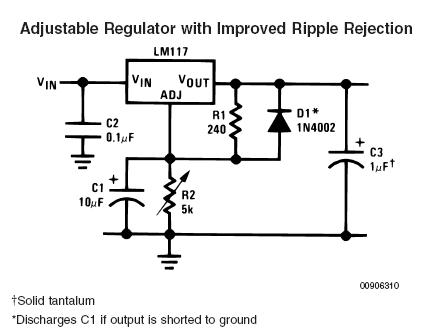

wenn in dem Schaltplan wie im Anhang statt des 5Kohm Potis ein 10KOHM
t5yp nehme, dann steigt doch bloß die Spannung schneller an/ab oder? nd
in welchem breich hab ich dann die feinere Regelung im unteren oder im
oberen bereich?
luxx

@Michele B
Vor allem ändert sich dein Einstellbereich.
5K: 1,25V - 27,5V
10K: 1,25 - 53,8V (geht sowieso nicht, weil der LM317 max. 37V Zwischen
Vin und Vout verträgt, es sei denn, man verwendet die HV [High Voltage]
Version)
Ausserdem ändert sich die Ripple Rejection, aber nicht sooo viel.
>oberen bereich?
Im oberen.
