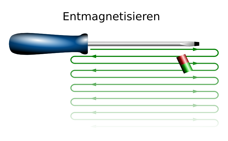

> wie demagnetisiert man am besten eine Pinzette oder Schraubenzieher?
Hat man keine geeignete Spule zur Hand, aber einen Permanentmagneten,
der stark genug ist, um das Werkzeug zu magnetisieren (z.B. mit der im
Bild gezeigten Bewegung, ...
#477818
... Ups, das Bild ist verloren gegangen, hier ist es ...
#477819
... kann es mit der in diesem Bild gezeigten Bewegung wieder entmagnetisiert werden. Ich mache das immer so, funktioniert prächtig. DEmagnetisieren! @ Sven, bei Ruegen im Rügenscher Bodden bei Neu Reddevitz ist so was, oder besser war so was von der NVA, jetzt sieht man nur noch ein altes Gebaeude mitten auf der See, war wie gesagt zu entmagnetisierung gedacht.

Mit "Entmagnetisierungsdrossel" findet Google einige Händler, z.B.: http://www.magmess-ballanyi.de/pdf/entmag.pdf Ich hab sowas vor Jahren mal bei Völkner-Elektronik gekauft. Wie schon oben beschrieben, ein Elektromagnet mit Netzanschluß.
#477915
http://de.wikipedia.org/wiki/Hysterese : "Ein abklingendes magnetisches Wechselfeld führt durch die allmähliche Annäherung der Hysteresezyklen an den Nullpunkt zur Entmagnetisierung." Durch das langsame Entfernen der Entmagnetisierungsdrossel mit ihrem magnetischen Wechselfeld soll sich die Magnetisierung etwa spiralförmig auf den Ursprung des B-H-Diagramms zubewegen.
