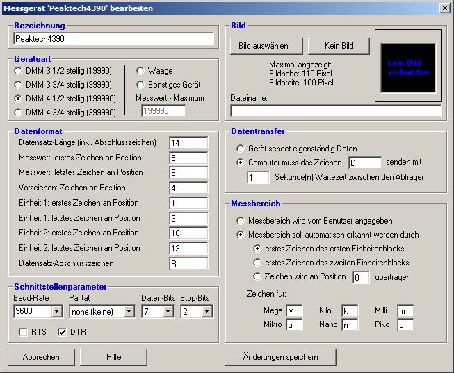

#2279882
Hab grade mein altes 4390 mit RS232 (das neue hat USB) angeschlossen und
getestet.
Als Anmerkung und zur Vervollständigung
DTR muss aktiv sein 10V (meines laüft >5 V),die meisten RS232 Adapter
liefern diese Spannung nicht.
In HTERM muss ich nur ein \r gesendet werden damit das Multimeter
antwortet.
In Multimes reicht ein Leerzeichen aus.
Und noch die Anschlussbelegung für eigene Adapter von oben nach unten
4390         RS232
1            2 RXD
2            4 DTR
leer
3            7 RTS
4            3 TXD
5            5 GND
Gruss Chris
