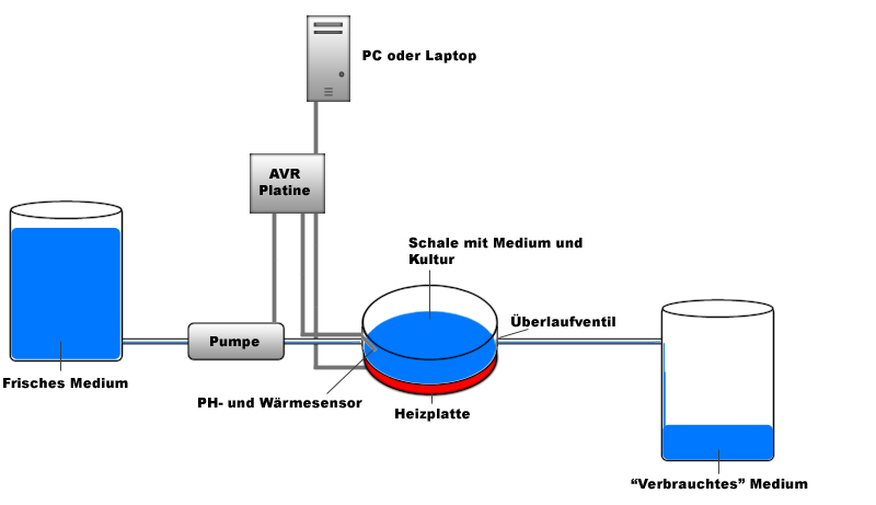

Hi Leute,
ich habe folgendes Problem:
Ich habe keine Ahnung von Elektronik und kann auch nicht löten oder
ätzen oder sonstwas, muss aber einen Bauplan für eine Maschine
entwickeln.
Daher suche ich eine Simulationssoftware, mit der ich mich in das Thema
Mikrocontroller und Platienen einarbeiten kann.
Ich besitze folgende Skills:
-Ich kann gut C++ programmieren
-Ich kann mit ein paar Gattern in AWL und FUP Schaltungen bauen: AND,
NAND, XOR, OR, NOR, RS-FlipFlop.
Ich weiß, dass ist nicht die perfekte Ausgangslage für mein Problem,
aber doch bestimmt besser als nichts.
Also meine Maschine soll auf Grund von Messdaten komplizierte
Algorithmen durchlaufen (daher bräuchte ich was, auf dem ich mit C++
Klassen arbeiten kann) und daraufhin bestimmte Sachen in Gang setzen,
jedoch nicht nur An oder Aus, sondern auf Grund des vom Algorithmus
berechneten Wertes eine Dosierung vornehmen. So wie ein Regelkreis.
Mit welchen Bauteilen bzw. Simulatoren könnte ich soetwas realisieren?
Ich bin wirklich sehr dankbar für jede Hilfestellung!
MfG
Daniel

OP #479007
Ja ich bin sicher. Und nun hör auf mich zu necken, ich weiß ja dass ich
(noch) n N00b auf dem Gebiet bin, doch ich bin nicht lernunfähig. Also
ich kann AVR Studio Programme nicht im Labview nutzen und aus einem
anderen Thread weiß ich, dass in Labview selber keine AVRs programmiert
werden können bzw. das wohl ziemlich schlecht ist und sowieso nicht in
C/C++ läuft. Wieso sagtest du dann, dass ich soetwas wie Labview suche?
Was hab ich dann davon? Mittlerweile seh ich mich schon fast am
Lötkolben rumhantieren :( Irgendwie scheint das dann ja wohl nicht so zu
funktionieren mit der Simulation, wie ich mir das gedacht hatte.

OP #479047
>>>damit klar komme. Kann ich damit auch die AVRs mit anderen virtuellen
>>>Bauteilen (Messgeräte oder LCDs) verbinden und die Funktionalität der
>>>Schaltung prüfen/simulieren?
> Mit LabView kann man Messgeräte steuern, und damit grosse
> Anlagensteuerungen aufbauen. Zu Testzwecken kann man die Messgeräte auch
> virtualisieren, d.h. man kann die Steuerung ohne reale Messgeräte
> betreiben, das Verhalten wird in Software simuliert.
Ja aber meine Maschine soll ja Daten messen, dann mit diesen Daten einen
Algorithmus durchlaufen und je nach Ergebnis des Algorithmuses
verschiedene Ventile für eine gewisse Zeitspanne öffnen oder schließen.
Dazu brauch ich den Algorithmus auf dem AVR, wenn Labview den nicht
realisieren kann, und dazu auch keinen Schaltplan generieren kann, kommt
mir das für meine Zwecke fast sinnlos vor.
Also ich bin (nun wird mir hier wohl keiner mehr antworten g)
Biologie-Student. Komme aber von einem Technischen Gymnasium und konnte
auch schon vorher gut programmieren. Nun möchte ich gerne für Botanik
diese Maschine entwerfen, die eine Pflanze versorgen soll (in einer
Glaskuppel). Dazu muss die Zusammensetzung der Atmosphäre gemessen
werden und die feuchtigkeit der Erde usw. Je nachdem was und wie viel
benötigt wird, ob Wasser, Dünger oder Sauerstoff, soll die Maschine der
Pflanze das über Ventile zuführen. Dabei soll die Maschiene jedoch nicht

OP #479174
Z.B. die Lernphase von Backpropagation. Der eigentliche Durchlauf zum
Regeln, den schafft der AVR bestimmt in der Zeit von 30s bis 1min, aber
die Lernphasen dazwischen benötigen einfach viel mehr. Daher überlege
ich, ob ich die Lernphasen soweit runtertakten müsste bzw so viele
Delays einbauen müsste, dass der AVR Jahre zum Lernen braucht, dann
könnte ich mir den Backprop Algo gleich schenken und müsste eben selber
nach den idealen Verhältnissen suchen. Anders ersparrt es mir jedoch
sehr viel Arbeit. Um dir nochmal genau klarzumachen was ich meine: Die
Lernphasen schlucken was sie kriegen können, die haben auch bei nem 4Ghz
Rechner ne Auslastung von 100% (natürlich nur wenn man kein einziges
Delay einbaut).

#479201
Wenns unbedingt ein NN fürs Blumengiessen sein soll:
Trainieren auf dem PC, und nur die Auswertung auf dem µC packen.
Nächster Punkt: ohne vernünftige Float Performance wird das auswerten
recht langsam, besonders wenn da noch sigmoid-aktivierungsfkt. etc dabei
sind. Besser nen µC nehmen, der mit Floats besser klar kommt als ein
8bitter.
z.B. Diverse ARMs mit FPU. Die kommen auch mit C++ besser klar.
Oder, wenns ganz schnell regeln soll: Dein vortrainiertes Netz in einen
FPGA packen, der kann dann auch alle Knoten simultan auswerten.
/Ernst

OP #479328
Nein im Gegenteil, ein KNN ist die einfachste Methode, die mir im
Nachhinein am meisten Arbeit ersparrt. Außerdem ist das Gebiet der KNN
sozusagen mein Steckenpferd. Ohne KNN bringt mir der ganze Aufbau
nichts, dann kann ich es auch per Hand machen. Ich will damit ja für
bestimmte Pflanzen die idealsten Vorraussetzungen finden.
Was die Regelgrößen angeht:
Ich versteh echt nicht wozu das wichtig für den Kern sein soll,
letztenendes kommen alle Werte als Datenstrom von den jeweiligen
Messgeräten an, egal welches Messgerät das ist. Wie viele es ungefair
werden also IO das habe ich ja schon angedeutet. Ca. 6-8 Input und 10
Output. Basieren soll das ganze natürlich auf Floatwerten, sonst ist da
ja mit nem KNN wenig zu reißen.
Welche Zentrale Verwaltungseinheit würde man dafür verwenden?
Also nachdem ich nun so viele Antworten von euch gelesen habe die z.T.
auch wirklich hilfreich waren, Danke nochmal, denke ich es ist irgendwie
doch am Besten wenn ich das über den Laptop regele.
Aber da bräuchte ich dann nochmal kurz Auskunft mit welchem uC ich am
besten die Daten die er erhält, über USB an den Rechner übertrage und
die Daten vom Rechner zurück an den uC sende. Der uC sollte dann sehr
stabil laufen, und dementsprechen auch die Inputs der 8 Messgeräte und
des USB sowie die 10 Ausgänge (+ den USB ebenfalls als Ausgang?)
verwalten können. Das ganze natürlich auf Floatbasis.

OP #480015
@ Stefan
Träne aus dem Auge wisch
Das hast du wirklich super zusammengefasst, danke!
Zum Thema FPU:
Wenn FPU nicht benötigt wird, wäre das für mich natürlich von Vorteil,
weil ich dann ja den AVR nehmen kann und das AVR Buch schonmal als Hilfe
habe. Ich dachte nur dies sei nötig um die Daten von den Messgeräten
ohne "Rundungsfehler" weiter zum PC zu leiten. Kann mich da natürlich
auch geirrt haben.
Zum Thema Sensoren/Aktoren:
Vielleicht wäre es für den Anfang besser erstmal ein Ökosystem für eine
Kultur zu entwickeln als für eine ganze Pflanze. Dann könnte ich auch
schon sagen welche Aktoren und Sensoren ich brauche und wie viele. Bei
der Pflanzenkuppel ist das doch etwas komplizierter.
Bei der Kultur bräuchte ich nur:
Sensoren:
-Temperaturmesser
-PH-Messer
Aktoren:
-Pumpe für Mediumzirkulation (Regelbare Geschwindigkeit)
-Heizplatte (Regelbare T.)
Da sollte jedoch noch etwas "Platz" für Erweiterungen sein falls
möglich. Vielleicht fällt mir im Nachhinein noch etwas sinnvolles ein.
Das wäre dann sowas wie ne selbstgebaute Perfusionskultur.

Gast #480022
>Es ist doch sehr erstaunlich, dass hier 90% der Antworten hier eher auf
>irgendwelchem trivialen Müll basieren, als fachlich konkret zu antworten
>(wahrscheinlich weil man hier so viel Wert auf wissenschaftliches
>Arbeiten legt XD)
Klingt, als bräuchtest du keine Hilfe...
>auch geirrt haben.
Wie übertragen deine Messgeräten denn die Daten? Vermutlich im
ASCII-Format als Buchstaben, damit auch "Biologen" etwas in Hyperterm
erkennen können.
>-Temperaturmesser
Pippifax!
>-PH-Messer
Gibts den schon?
Welche Schnittstelle hat der?
12V? 230V? Lässt sich auch alles zusammenbauen.
dito.
Ich wünsche dir viel Spaß mit deinem Neuronalen Netzwerk.

OP #480255
@  dernixwois
Beides. D.h. wenn es funktioniert kann ich da n Projekt draus machen.
Aber solange das noch alles so waage ist würd ichs noch als Hobby
bezeichnen.
@ Topic
Habe jetzt mal n Schema für die aktuelle (abgespeckte) version des
Ökosystems gezeichnet (für Kulturen). Bild ist im Anhang.

Wenn Dir allerdings 0,1° Auflösung reichen, nimm einfach nen DS18B20,
der hat 0.0625° Auflösung. Und der große Vorteil, der gibt schon digital
aus.
Peter

Also wenn ich es richtig verstanden habe, willst du jetzt nur noch die
Temperatur regeln, oder? Da ist das neuronale Netz echt total für den
Arsch. Da reicht ein 2-Punktregler völlig aus.
Könnte es sein, dass du das neuronale Netz programmiert hast und jetzt
ein Problem für deine Lösung suchst? Ich hatte auch mal ein neuronales
Netz programmiert und das dann Tic Tac Toe lernen lassen. Vielleicht ist
sowas das bessere Problem für deine Lösung. :-)
OP #480522
@ Bri
In meinem Post vom Datum: 19.01.2007 19:33 hab ich ja auch geschrieben
das ich bei dem neuen sozusagen Einführung-in-die-Materie-Projekt kein
KNN brauche.
Nein ich versuche nirgends krampfhaft mein KNN reinzustecken, ich habe
schon für viele KNNs multible Simulationen programmiert, die alle prima
laufen ^^. Aber beim eigentlichen Projekt und eventuell auch bei einer
großen Erweiterung dieses abgespeckten Projekts, wäre ein KNN nützlich
gewesen.
Ich will jetzt nurnoch Temperatur und schnelligkeit der Pumpe regeln.
Die Temperatur bzw. die Wärmeplatte über den Temperatur-Sensor und die
Pumpe manuel. Ich würde es aber trotzdem gerne so verwirklichen, dass
ich den PC anschließen kann.

Mir ist z.B. nicht mehr gnaz klar, welche aufgabe der PC jetzt
übernehmen soll, wenn doch nicht so große berechnungen durchgeführt
werden sollen.
Vielleicht einfach mal 'ne auflistung nach komponenten machen:
PC:
- aufgaben
- offene Fragen
µC:
- aufgaben
- offene Fragen
Sensoren:
- temp sensor
  - aufgaben
  - offene Fragen
Aktoren
Ich glaube, dann kann Dir evtl auch besser geholfen werden. Kannst ja
zur Sicherheit noch mal 'nen link zu diesem Thread mit reinposten. Ich
glaube, so wird sich kaum ein neuer Leser alles durchlesen und wenn man
nur die letzten paar Beiträge liest, fehlt die hälfte der infos.
Viel erfolg weiterhin
