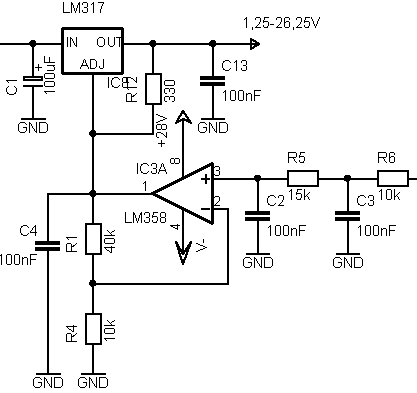

Ich habe einen fertigen D/A-Wandler mit dem ich eine Spg. zwischen ca.
2-23 V einstellen will.
Nun dachte ich mir ich nehme z.B einen LM317 der mir die Spg. konstant
hält.
Aber wie wird das mit dem einstellen der Spg. gelöst da ich ja keinen
Trimmer verwenden will.
Die einstellung der Spg. soll über den D/A-Wandler passieren der mir
0-5V ausgiebt.
Kennt da jemand eine Lösung dafür.
Danke im Voraus
Rüdiger
von Benedikt K. (benedikt)
Ich habe das über einen OP gelöst:
Der verstärkt das Signal auf 0-24V die an den Adjust Pin gelegt werden:
Man erhält somit 1,25-25,25V.

von Peter D. (peda)
@Rüdiger,
die LM317 brauchen ne Mindestlast von etwa 10mA, deshalb ist oft ein 120
Ohm Widerstand von OUT nach ADJ geschaltet. Dann geht es.
Peter
Ich steuere das ganze mit 12bit PWM an um die Spannung in 10mV Schritten
einstellen zu können.
von Peter D. (peda)
@Benedikt,
wenn Du R1 vom Ausgang treiben würdest, könntest Du bis 0V runter
regeln.
Peter
Die Idee mit R1 ist garnichtmal schlecht. Dazu müsste ich aber V- mit
mindestens -2V versorgen (im Moment sind es nur etwa -0,5V damit der OP
sauber bis auf 0V runter kommt.) Allerdings habe ich Bedenken wegen der
Stabilität wenn ich noch einen OP an der Regelung des 317 rumpfuschen
lassen.
Ja, die Regelschleife ist aufgetrennt: der LM317 regelt nur auf 1,25V,
den Rest bekommt er vom OP. Die Schaltung läuft seit über einem Jahr in
meinem Labornetzgerät als uC gesteuerte Spannung. Die 5V mit der die PWM
versorgt  wird, wird von einem LP2950 erzeugt. Der hat einen Genauigkeit
von besser +/-0,5%. Die erzeugte Spannung weicht selten mehr als 20mV
vom digital eingestellten Wert ab. Im Moment habe ich z.B. 5,004V statt
5,00V.
von Rüdiger (Gast)
Super Danke für die schnelle Hilfe
Funktioniert einwandfrei.
Bei meinen Versuchsaufbau habe ich einen widerstand vom adj auf masse
vergessen.
