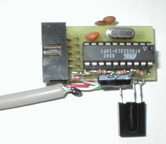

Guten Tag allerseits,
Ist es möglich einen einfachen "Temperatursensor"
z.b. einen der an ein Gehäuselüfter dran ist, so ein kleines grünes
Baustein,
an den Attiny 2313 anzuschliessen und die Temperatur auf dem PC als
"Zahl" anzeigen zulassen ? Ich kenne mich nicht so sehr aus, aber soweit
ich weiß braucht man ja ein digitales Signal und diese einfachen
Temperatursensoren wie z.b. an dem Kühler geben doch ein analoges Signal
zurück d.h. ich brauch einen AD-Wandler und soweit ich micht täusche,
besitzt der Attiny 2313 ein AD Wandler oder nicht ??
Ich habe hier mein Attiny 2313 an mein USB Anschluss angeschlossen, wo
ich über den PC diese Datenpins steuern kann , z.b. nen LED an und
ausmachen.
(IgorUSB-Plug)
Würde mich freuen, wenn ihr mir da weiter helfen könnt.
Schönes Wochenende
MfG,
Tugrul Ö.

Man kann mit dem Komparator und nem RC-Glied nen einfachen AD-Wandler
aufbauen oder gleich nen ATMega8 nehmen.

Entweder mit dem Tiny2313 einen Temperatursensor mit Digitalausgang
benutzen oder den Tiny26 verwenden. Der wurde für solche Messaufgaben
entwickelt.

DS1820,DS18B20 ist ein 1Wire Temp Sensor.
Ich habe den Code aus der CodeSammlung von P.Danneger schon ausprobiert.
Einfach hier im Forum,  Abteilung Code Samlung nach DS* suchen.
