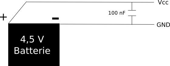

Vielen Dank für Eure Antworten. Wäre dann das Schema mit Batterie und der Kapazität wie im Anhang dargestellt korrekt? Gruß.
Das Schema ist korrekt. Ich benutze gerne 4 NiMh-Akkus, die kosten im Supermarkt auch nicht mehr, als eine 4,5V-Batterie und sind nachladbar. Ausserdem fällt die Spannung erst kurz vorm endgültigen 'leer' deutlich ab.
