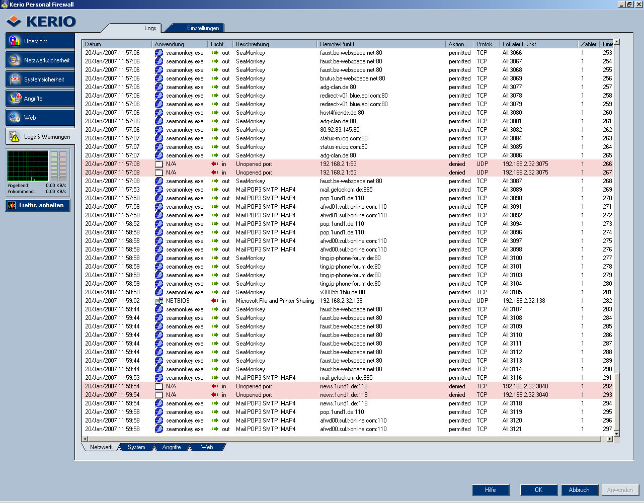

seit dem ich mein DSL-Modem gegen einen DSL-Router gewechselt habe, gibt
eine paar kleine Schwierigkeiten. Ich verwende eine Software-Firewall
und habe die Hardware-Firewall deaktiviert da diese zu unflexible ist.
Nun zu meinem Problem: Bestimmte Port werden geblockt obwohl ich diese
extra geöffnet habe, allerdings öffne ich immer nur Port für bestimmte
Anwendungen, manchmal kommt aber was zurück das nicht an die Anwendung
gerichtet ist zumindestens laut dem Log der Firewall s. Anhang
192.168.2.1 ist der Router und 192.168.2.32 ist der Rechner
Wurde hier nun der Port 53 oder 3075 geblockt? Hat der Router versucht
etwas an den Recher zu schicken oder umgekehrt?
Weiterhin habe ich seitdem auch öfters Probleme bei eBay mal wird ne
Seite geöffnet und manchmal tut sich nichts so als ob der Server keine
Antwort gibt
Kann man unter Lokal alle Ports öffnen und sind nur die Ports unter
Remote zu sperren?
Der Remoteport 119 ist z.B. für Seomonek(Newsforen) freigegeben aber ich
weiß ja nie auf welchen lokalem Port das reinkommt das ist jedesmal
anderst außerdem kamm das ja nicht an eine bestimmte Anwendung zurück
sondernan N/A.
Vielleicht kann mir mal jemand etwas Licht in die Sache bringen.

Ein Router muss nur geoeffnet werden fuer Ports wo Du Server hast. Sonst
fuer gar nichts. Alle Verbindungen von innen nach aussen funktionieren,
da sie von innen gestartet wurden. Verbindungen von Aussen zu einem
Server im Innern benoetigen einen Portforward, zB alles an port 80
((HTTP) an die maschine 192.168.2.20 (server). Die Software Firewall
kann man noch nicht abschalten. Die ueberwacht, welche programme des
Rechners nach aussen duerfen, eine Funktion, die der Router nicht
ausueben kann und auch nicht tut.

Der Samstagabene-Paranoiker rät: Mach mal ein paar Trojaner und Spyware
Scans. Schau in der Firewallsoft nach welche Anwendungen diese Aktionen
treiben und bewerte dann, ob die das dürfen.
Irgendwas versucht vom Rechner 192.168.2.32 nach aussen zu telefonieren.
Im ersten Fall wird versucht einen Domain Name Server abzufragen (Der
erste im Rechner eingestellte ist der Router. Das ist ok so) und im
zweiten Fall wird versucht auf einen Newsserver (bei 1&1) zuzugreifen.
Letzteres kann bedeuten, dass ein Trojaner in eine Newsgroup "Hab' ihn"
melden will oder Anweisungen abholen will.
Gast #480498
Nee stopp - Datenrichtung habe ich verwechselt. Das IN sind Sachen, die
von aussen in den Rechner wollen. Die Firewall stoppt die, weil sie von
keiner Anwendung ausgelöst wurden. Scannen würde ich trotzdem
