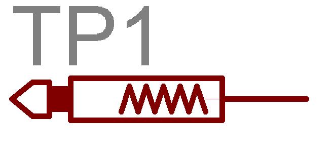

Was ist das fürn Teil
Gast #480712
sieht aus wie ein federprüfspitze (wahrscheinlich nicht die korrekte
bezeichnung). ich kenne die teile aus laboren; sie werden auf einem
speziell gefertigten board an bestimmten punkten angebracht - man muss
dann die zu prüfende platine exakt darauf platzieren (und um eventuelle
unebenheiten auszugleichen haben die teile halt federstifte).
pumpkin
Gast #480713
Naja sieht schwer so aus, als hättest du das aus der eagle-lib
"testpad". Der Name ist doch eigentlich selbsterklärend. Ein Pad auf dem
Board, mit dem man während oder nach der Produktion verschiedene sachen
testen kann. Man kann so zum Beispiel mit geeignetem Equipment
Baugruppen unabhängig voneinander auf Funktion prüfen oder
programmierbare ICs programmieren, ohne dafür extra einen ganzen
pinheader zu investieren.
Gast #480742
sind die also nicht nötig für das funktionieren einer schaltung sondern
nur zum experimentieren ??
gibts die dinger bei reichelt (best.-nr.)?
würd mal gerne nen foto davon sehen
THX
Gast #480802
Das ist sehr wahrscheinlich ein (rundes) Testpad ohne Bohrung für die
oben genannten "Federprüfspitzen".
Viele dieser Spitzen auf einer Trägerplatte montiert nennt man
sinnigerweise auch Nadeladapter.
Für die Schaltung ist das ohne Bedeutung.
Gast #480832
Also ich arbeite in einem Betrieb welcher Software für solche
Testapplikationen programmiert. Diese Testpads sind meistens rund und
relativ klein, deshalb muss die platine exakt auf einem Adapter gesetzt
werden (dafür gibt es dann halt Führungen oder Mulden in denen die
Baugruppe platziert wird). Wenn man die Baugruppe drauf hat wird der
Adapter geschlossen und per vakuum wird die Baugruppe angesaugt oder per
niederhalter auf die Federn gedrückt.
Zum Basteln ist sowas auch sehr nützlich, um mal eine Prüfspitze drauf
halten zu können, bei ICs mit kleinem pitch oder beinchenlose ICs ist
das ja fast unmöglich noch auf die Pins zu kommen, da würden sonst nur
durchbohrungen übrig bleiben.
Bei profesionellen Platinen die z.B. mit einem SPEA test system (ist
einer der führenden Hersteller... jedenfalls haben wir so ein System, HP
macht glaube ich auch welche) getestet werden sollen hat eigentlich
jedes Netz einen Testpunkt, so kann man die Baugruppe optimal prüfen.
